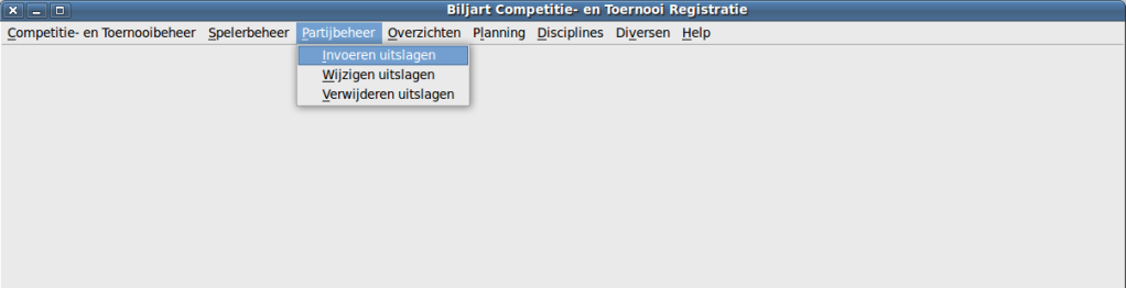

Het menu:
Keuze Partij -> Invoeren:

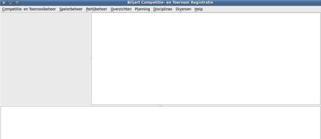

Het scherm na bovenstaande keuze met een QSplitter:
Tot zover werkt het.

Maar ik zie deze koptekst en label niet!

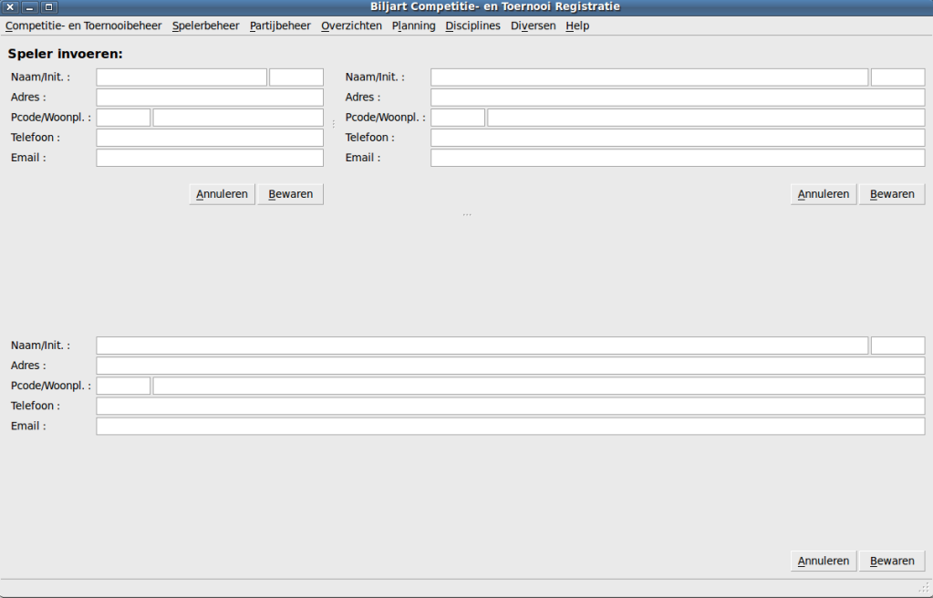

Ik ben al weer een stukje verder:
Voor het gemak (en om te kijken of het werkt) heb ik in alle drie onderdelen dezelfde class aangeroepen.
De code voor de class ziet er zo uit:

En de aanroep van deze class zo: (met een deel van MainWindow)
class MainWindow(QMainWindow):
    """ Hoofdscherm met menu en statusbalk """
    def __init__(self, parent=None):
        super(MainWindow, self).__init__(parent)
        self.move(50,50)
        self.setWindowTitle('Biljart Competitie- en Toernooi Registratie')
        # Het centrale deel van het scherm
        self.cw = QWidget()
        self.cw.setMinimumSize(1200, 700)
        self.setCentralWidget(self.cw)
        # De statusbar
        status = self.statusBar()
        status.setSizeGripEnabled(True)
        status.showMessage("Klaar", 15000)
        self.CTBmenu = menu.hoofdmenu(self)
    def CTBcompN(self):
        pass
    def CTBcompB(self):
        pass
    def CTBcompH(self):
        pass
    def CTBtoerN(self):
        pass
    def CTBtoerB(self):
        pass
    def CTBtoerH(self):
        pass
    def CTBAfsluiten(self):
        pass
    def spelerInvoeren(self):
        # bh = bovenste helft; oh = onderste helft; lb = linksboven; rb = rechtsboven
        self.lb = speler.SpelerScherm(self)
        self.lb.setGeometry(0, 0, 400, 250)
        self.lb.koptekst.setText("Speler invoeren:")
        self.rb = speler.SpelerScherm(self)  #QTextBrowser()
        self.oh = speler.SpelerScherm(self)   #QTableView()
        self.bhSplitter = QSplitter(Qt.Horizontal)
        self.bhSplitter.addWidget(self.lb)
        self.bhSplitter.addWidget(self.rb)
        self.mainSplitter = QSplitter(Qt.Vertical)
        self.mainSplitter.addWidget(self.bhSplitter)
        self.mainSplitter.addWidget(self.oh)
        self.setCentralWidget(self.mainSplitter)
Het probleem nu:
Ik heb geprobeerd om in plaats van een Splitter 3 frames te gebruiken. Dit omdat het deel linksboven vaste afmetingen mag hebben. Daarmee wordt natuurlijk de hele splitter kwa afmetingen bevroren en kan dus net zo goed in frames o.i.d.
Ik heb van alles geprobeerd, maar kom er niet uit om het bovenstaande te veranderen in drie frames.
Graag wat hulp want alle (nog volgende schermen) in splitters lijkt me niet goed.
Alvast weer bedankt
Bauke
