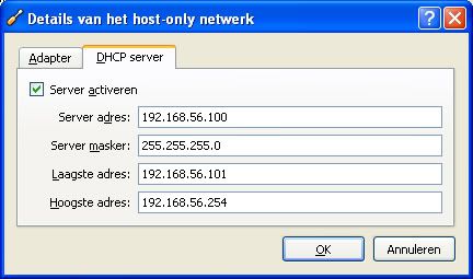

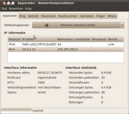

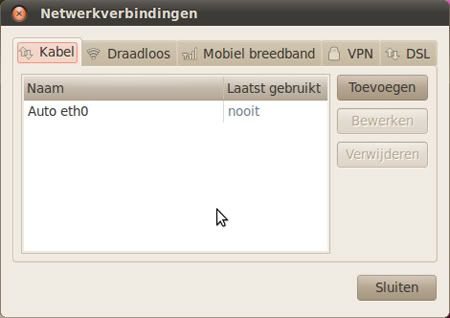

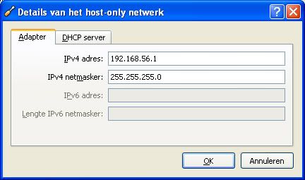

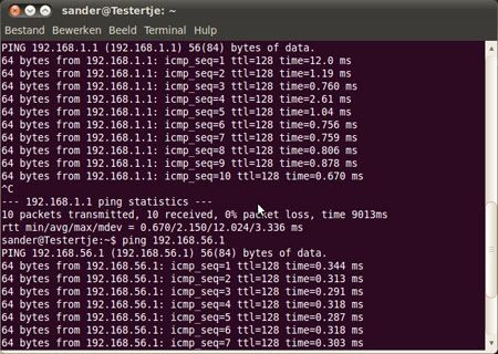

Ik begrijp er maar weinig van op dit punt..
Een paar screenshots:
1) config van Virtualbox 1
2) config van Virtualbox 2
3) config van Virtualbox 3
4) in Ubuntu 1
5) in Ubuntu 2
6) en toch allerlei ranges kunnen pingen??
Waar haalt hij de instellingen vandaan?
