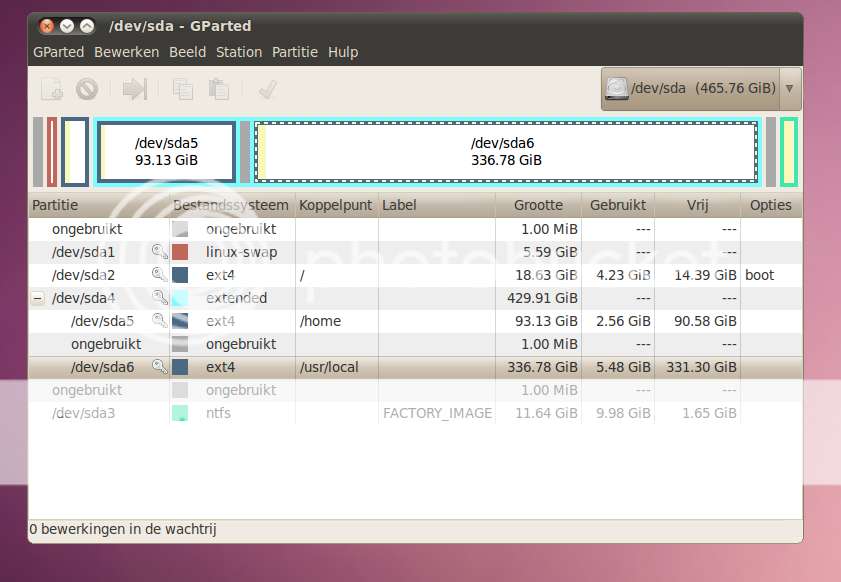

Ik heb een nieuwe computer gekocht en daar Ubuntu opgezet. Tijdens het installeren van Ubuntu heb ik windows7 overschreven maar een herstelpartitie wel laten staan. De harde schijf van 500 GB heb ik verdeeld in 5 partities.
6 GB   /dev/sda1 (wisselgeheugen).
20 GB /dev/sda2 (root, Ubuntu), Ext4, koppelpunt /.
12 GB /dev/sda3 (herstelpartitie, fabriekspartitie), NTFS, niet gekoppeld.
462 GB /dev/sda4 (houder voor logische partities)
100 GB /dev/sda5 (bestanden ed), Ext4, koppelpunt /home.
362 GB /dev/sda6 (bestanden ed), Ext4, koppelpunt /usr/local. Deze laatste partitie kan ik niet terug vinden. Wel als ik kijk met mijn 'schijfgereedschap', maar niet onder locaties > computer Bestandsbeheer. Wat heb ik niet goedgedaan. Kan iemand stapsgewijs aangeven hoe ik deze ruimte onder bestandsbeheer ook te zien krijg.
ps. Ik ben een beginnende Ubuntugebruiker

Re: Partitie
« Reactie #1 Gepost op: 2010/08/09, 20:17:17 »
Mmm... Je hebt daar je /usr/local apart gezet. Dat is niet nodig en ook naar ik mij herinner ergens gelezen te hebben niet goed om /usr op een aparte partitie te zetten en dan nog zo'n grote partitie, dat is zeker niet nodig. Die grote ruimte zou je dan beter gebruiken als data partities.
Wil je met de LiveCD eens opstarten en dan via Systeem>Beheer>gParted (Partitiemanager) een screenshot daarvan hier posten.
(eerst uploaden via een uploadsite (bijv. Tinypic.com) en dan de link met de IMG tag hier neerzetten.
Zo hebben we een beter overzicht van de zaken.
(Je kan evt. ook gParted installeren via Synaptic en van daaruit de partities bekijken.)

« Reactie #3 Gepost op: 2010/08/09, 21:58:13 »
Hij heeft maar 4 partities. 3 zijn Primaire en 1 is een extended (sda4):
Daaronder zitten dan de 2 logische partities: sda5 sda6
De sda6 zal niet te zien zijn omdat hij die gemount heeft onder /usr/local en die staat in onder /usr
« Laatst bewerkt op: 2010/08/09, 21:59:54 door heir4c »
Re: Partitie
« Reactie #4 Gepost op: 2010/08/09, 22:08:03 »
Als hij gewoon via "locaties" naar /usr/local gaat, dan komt hij terecht op die grote partitie...
Ben ook wel akkoord met de opmerking dat dit een zeer slechte keuze van koppelpunt is. In die map worden sommige handmatig geïnstalleerde programma's en/of instellingen geplaatst en is echt niet bedoeld als data-gebied.
Kan die partitie beter aankoppelen als /data of /home/zijnnaam/data

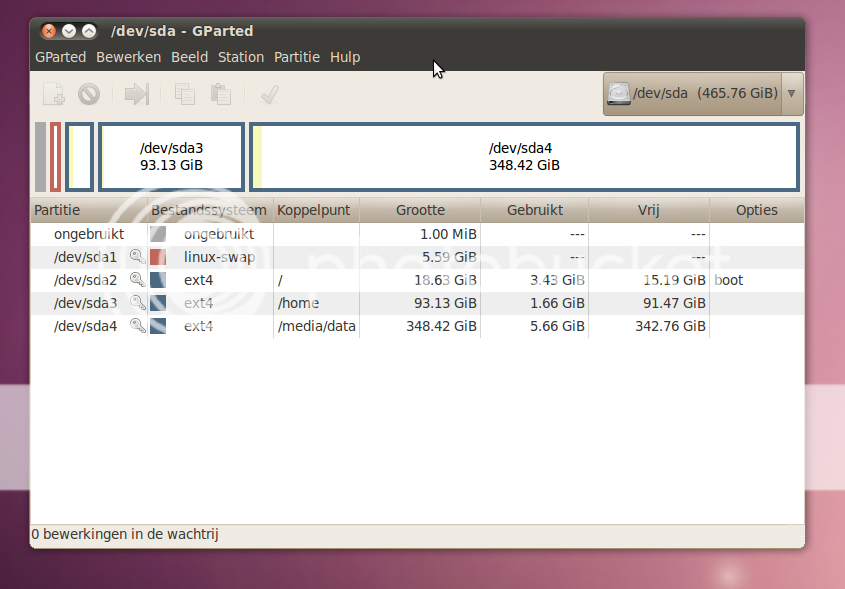

Offline Remcoo
Re: Partitie
« Reactie #21 Gepost op: 2010/08/11, 17:00:50 »
Nou, inmiddels Ubuntu al weer 2x geïnstalleerd. De 2de x een cd van een kennis geleend waarvan ik zeker weet dat die goed is. Maar ik blijf GB's missen. Van de 500 GB blijft volgens GParted +/- 465 GB over. Bovendien is er schijfruimte in gebruik maar ik heb nog geen bestanden op de pc staan. ??? Volgens schijfgereedschap onder Systeem niet.
Bovendien krijg ik bij het installeren/partitioneren niet de keuzemogelijkheid van /media/data dus typ ik dat zelf maar in. Weet niet of dat goed is.
Onder locaties is de vrije ruimte nog steeds niet te benaderen.
Waar gaat het fout?
« Laatst bewerkt op: 2010/08/11, 17:03:56 door Remcoo »
Re: Partitie
« Reactie #22 Gepost op: 2010/08/11, 19:24:04 »
Ik zie het al. In gParted staat /media/data en in de fstab staat: /media/DATA. Dat zijn twee verschillende zaken, want Linux is hoofdlettergevoelig. Dus je kan dus: data, Data, DATA, enz schrijven en dat zijn allemaal verschillende aankoppelpunten. Dus verander in fstab /media/DATA in /media/data en dan zou het goed moeten zijn.
Klik Alt+F2 en tik in het invoerveld het volgende:
gksudo gedit /etc/fstabwant je hebt rootrechten nodig om dit te veranderen.
Start voor alle zekerheid de comp terug op.

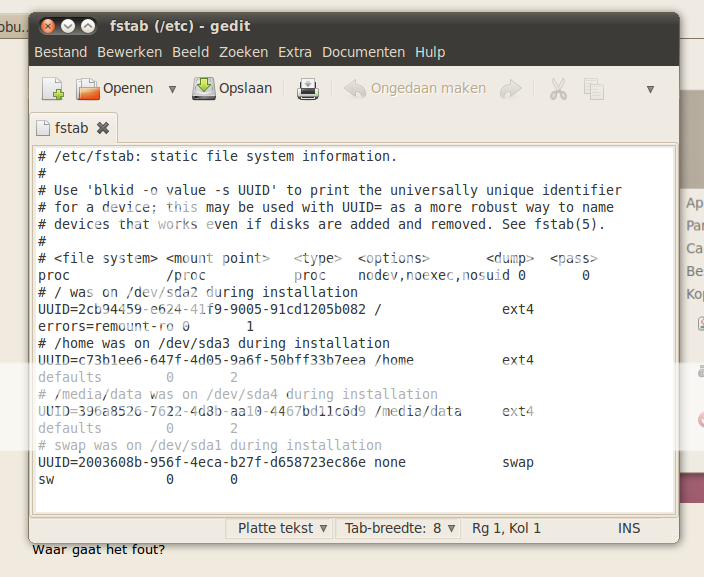

Offline Remcoo
Re: Partitie
« Reactie #23 Gepost op: 2010/08/11, 19:56:45 »
In fstab staat /media/data. Ik heb er niets aan veranderd. Maar misschien kun je wat met de gegevens.
Re: Partitie
« Reactie #24 Gepost op: 2010/08/11, 20:06:30 »
Ja, tuurlijk, het was eerst sda6 maar door het her-partitioneren is het sda4 geworden.
Ik had even je fstab gezien die je gekregen had door: cat /etc/fstab in te typen.
Kijk een onder /media of daar een /data staat. Kan je via daar in de vrije ruimte? Zo ja, Sleep die naar links in het overzicht (in nautilus/bestandssysteem)
