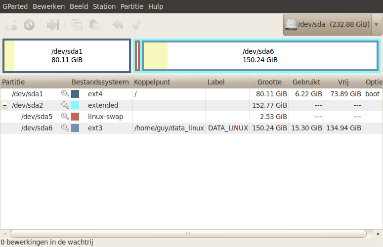

Deel die schijf maar in op voorhand. Maak maar een extended partitie waar je / en je swap inkomen als logische partities.
Daarnaast kan je nog een Data partitie aanmaken, dan staan je documenten direct apart. (goed als je eens moet herinstalleren)
(En maak misschien ook een extra partitie aan van ongeveer 15 GB. Zo heb je die al klaar staan als je een nieuwe versie van ubuntu wil uitproberen. Kan je die gebruiken zonder de oude up te graden of te moeten overschrijven. Zo kan je zien of alles nog goed werkt met een nieuwe versie. Dit staat je natuurlijk vrij om dit te doen. Is maar een ideetje van mij.)
Zorg ervoor dat in gParted de goede schijf gekozen word. Ik heb niet direct een screenshot van gParted maar je moet rechtboven kijken naar eenknop waar je kan op klikken en je kan kiezen uit de verschillende harde schijven (ook als er een usb inzit zal je die hier zien)
Maar blijkbaar zit je daar al in. Dus kies voor logisch, kies de grootte en vink evt. het vakje naast formatteren aan als je dat ziet of klik de knop waarmee je kan kiezen welk bestandssysteem moet gebruikt worden (ext4) en dan ook het koppelingspunt. Voor de root partitie is dat: /
Bij het aanmaken van de swap (2x de grootte van je geheugen of bij meer dan 1Gb iets meer dan je geheugen groot is.)
Verder heb ik geen gParted geïnstalleerd staan, dus ik ga je niet verder informeren zo uit het hoofd.
Als er nog vragen zijn, stel ze maar, kan ik ze niet beantwoorden dan wel anderen.

Screenshot van gparted ( voorbeeld)
Re: Ubuntu op 2de schijf
« Reactie #7 Gepost op: 2010/07/27, 15:22:24 »
Thx, Summer of 69 voor de screenshot.
