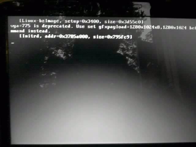

Ik heb al een tijdje Ubuntu op mijn laptop en ik stoor me een beetje aan deze rare tekst bij het opstarten. Is dit gemakkelijk te verhelpen of is dit normaal?

Dit is te verhelpen. Het heeft te maken met de resolutie.
Volg dit:
Volg dit:
http://sites.google.com/site/computertip/geenbeeld
De computer start hierna wel gewoon op. Ik weet niet precies wat ik moet volgen bij die link want er staan meerdere stappenplannen..

Waarschijnlijk werkt die oude aanduiding (vga=775) niet meer. Dit moet veranderd worden in: gfxpayload=1280x1024x8,1280x1024
Dat kan je doen in het bestand: /etc/default/grub  (zie ook deze link: http://ohioloco.ubuntuforums.org/showthread.php?t=1380043 )
Klik Alt+F2 en tik in:
sudo gedit /etc/default/grubDan krijg je iets zoals:
# If you change this file, run 'update-grub' afterwards to update
# /boot/grub/grub.cfg.
GRUB_DEFAULT=0
GRUB_HIDDEN_TIMEOUT=0
GRUB_HIDDEN_TIMEOUT_QUIET=true
GRUB_TIMEOUT=5
GRUB_DISTRIBUTOR=`lsb_release -i -s 2> /dev/null || echo Debian`
GRUB_CMDLINE_LINUX_DEFAULT="quiet splash"
GRUB_CMDLINE_LINUX="splash vga=795"
# Uncomment to disable graphical terminal (grub-pc only)
#GRUB_TERMINAL=console
# The resolution used on graphical terminal
# note that you can use only modes which your graphic card supports via VBE
# you can see them in real GRUB with the command `vbeinfo'
#GRUB_GFXMODE=640x480
# Uncomment if you don't want GRUB to pass "root=UUID=xxx" parameter to Linux
#GRUB_DISABLE_LINUX_UUID=true
# Uncomment to disable generation of recovery mode menu entries
#GRUB_DISABLE_LINUX_RECOVERY="true"
# Uncomment to get a beep at grub start
#GRUB_INIT_TUNE="480 440 1"
Zoek in jouw bestand de volgende lijn:
Zet de cursor juist voor de " achteraan en verwijder de vga=795. Zorg ervoor dat er een spatie ontstaat tussen splash en de volgende parameter.
Zet dan de parameter: gfxpayload=1280x1024x8,1280x1024  achter het woordje: splash. Dus dan word het zo:
GRUB_CMDLINE_LINUX="splash gfxpayload=1280x1024x8,1280x1024"
Sla het bestand op door op de knop 'Opslaan' te klikken.
Sluit nautilus (bestandssysteem) en open de terminal (of klik opnieuw Alt=F2) en tik in:
sudo update-grubEn klik Enter.
Sluit evt. de terminal.
Als je nu herstart zou het goed moeten zijn.
Laat iets weten of het werkt.
Als het zo niet werkt zou je die andere lijn kunnen aanpassen:
Dan plaats je weerom de cursor voor de laatste " en maak je een spatie en zet je er: gfxpayload=1280x1024x8,1280x1024
Dan word het dus:
GRUB_CMDLINE_LINUX_DEFAULT="quiet splash gfxpayload=1280x1024x8,1280x1024"

Misschien is dat inderdaad beter om die tweede eerst uit te testen. Zal het eens aanpassen, en die tweede mogelijkheid eerst zetten.
Edit: ok, aangepast.
