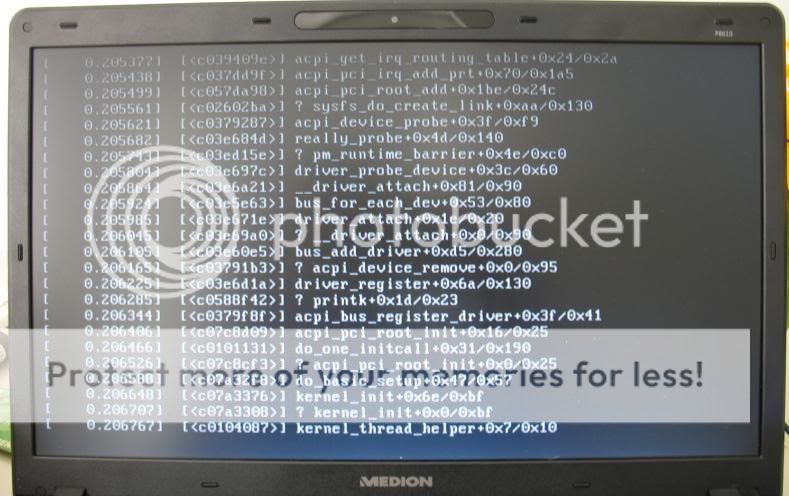

Hoi allemaal,
Mijn laptop is weer terug bij zijn gelukkige koper na een poosje logeren bij broer.
Bij deze laptop zat nog Vista geleverd en daar willen we ons nu van ontdoen.
De installatie loopt alleen erg snel vast... bij het inwerpen van de cd krijg ik het poppetje met toetsenbord op de bodem van het scherm waarna ik de volgende vastloper ervaar:
Het lijkt wel of ie bepaalde drivers niet herkend?
Zowel instaleren in windows als een complete opruiming met GParted bieden geen soelaas.
Instaleren in Vista is wel gelukt maar met het opstarten nadat ik in het keuzemenu ubuntu heb gekozen krijg ik het zelfde probleem.
Weet iemand hoe ik dit probleem kan verhelpen?

Dit is volgens mij een kernel panic, dan kun je de alternateCD denk ik wel vergeten. Kun je het programma memtest draaien? Zit ook op de liveCD in het keuze menu.
Ik heb dus even een memory test uitgevoerd...
Volgens mij zijn er geen 5x geen fouten aangetroffen =D
Ik ben benieuwd wat het dan zou kunnen zijn... ???\

schijnt vervelend genoeg iets bekends te zijn;
https://bugs.launchpad.net/ubuntu/+source/linux/+bug/430747
Wouter heeft hem met een 10.10 uiteindelijk weten te booten zonder opties.
In alle versies daarvoor moest de opstart riedel mee worden
gegeven;
- boot, spatiebalk bij paars welkoms scherm, F6, toevoegen: acpi=off noapic pnpbios=off
(later je grub aanpasssen, zodat die opties meegenomen worden)
Groeten Gerrit

MrGee, ik heb het desbetreffende artikel gelezen. Het zijn precies dezelfde kenmerken die ik hier heb wat Wouter ook aantrof. Fijn om te weten dat het probleem al bekend is.
Ik denk dat ik er wel verstandig aan doe om te w88 tot Ubuntu 10.10 uitkomt. Aangezien ik nog een andere laptop heb + 2 desktops moet dat geen probleem zijn ;)

Ik kon toch niet w88 en had gisteren even een betá versie van 10.10 op mijn laptop geinstaleerd. Het verliep net als bij Wouter (de andere man in kwestie) totaal gesmeerd. (de betá deed op sommige dingen wat raar maar daar is het een betá voor he ;))
Top! Bedankt allemaal!
Dit topic markeer ik nog even als opgelost ^-^
