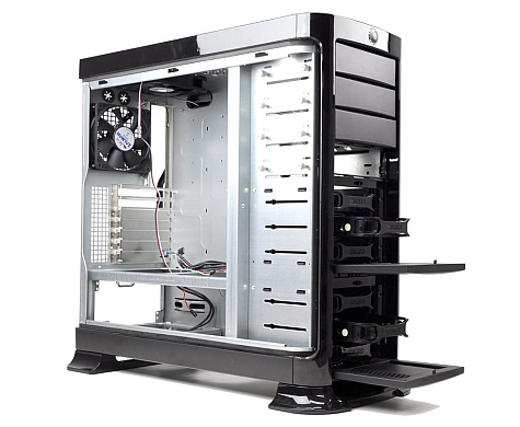

Offline TopGear
Re: PC valt uit bij ieder os, op windows na
« Reactie #15 Gepost op: 2010/07/18, 11:24:40 »
@ femke, allemaal wel leuk en aardig, maar ik HEB geen fan's die voorin kunnen. Daar zitten al 6 bays voor mijn hd's.
Ik kan er 2 op de bodem, 1 aan de zijkant en 2 aan de bovenkant doen. En de PSU zit bij mij onderin aan de achterkant. En die heeft ook een fan, die zuigt.
@ Timosha, dat is een Asus mobo, ik heb een gigabyte ;)

Offline nomko
    • Ubuntu Linux Gebruiker Site
« Reactie #24 Gepost op: 2010/07/18, 12:53:09 »
2x120mm fans. 1 bovenaan die zuigt (de kast in), en 1 aan de achterkant die blaast (de kast uit).
En als je die fans eens de andere kant op laat blazen?? Warmte lucht stijgt omhoog, dus als je nu eens de bovenste de kast uit laat blazen en die aan de achterkant de kast in laat blazen? Heeft je pc kast aan de zijkant (de kant die je open moet doen om bij de spulletjes te komen) geen mogelijkheid om daar een fan te monteren? Misschien dat je daar een grote fan kan monteren die dan direct op je moederbord blaast icm. de bovenste die de warme lucht uit de kast jaagt.
Wel opletten dat je de luchtstroom dusdanig hebt dat je moederbord niet kromt gaat trekken door warmte verschillen. Zit je met een kapotte moederbord.
