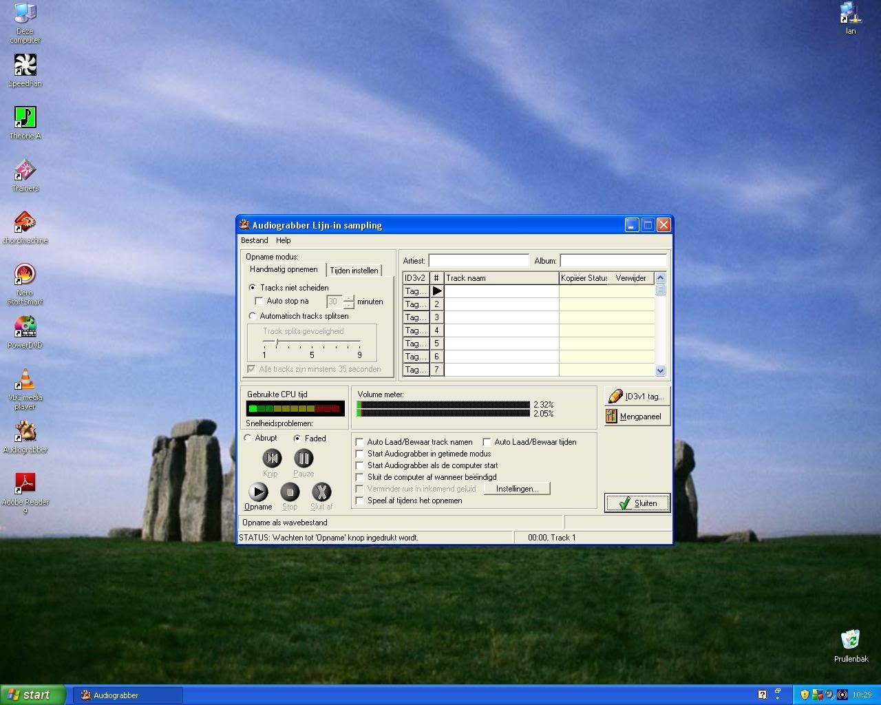

Met audacity heb ik al wel audio bestanden bewerkt om op een cd te branden.Werkt schitterend. LP's digitaliseren heb ik al meerdere keren met succes gedaan, gebruik makend van audiograbber. Onder bestand kies je voor "line-in-sampling" en dan krijg je volgend scherm:
Via een versterker (record out) waar een platenspeler op is aangesloten en de line in van je pc.
