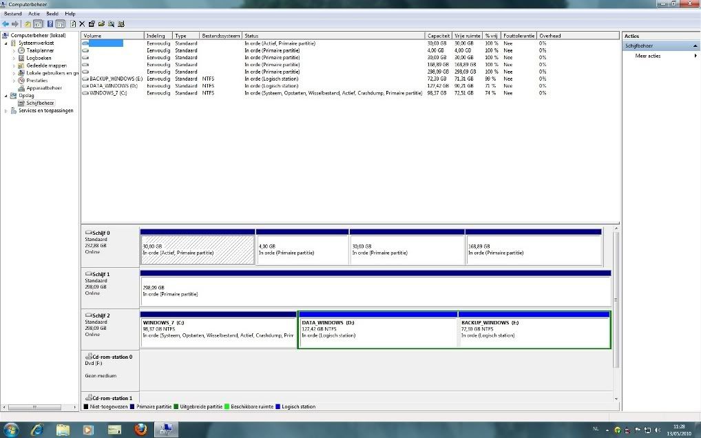

« Reactie #20 Gepost op: 2010/05/13, 11:27:10 »
Een screenshot van de huidige partitie indeling zou mischien handig zijn. Eventueeel via windows  "deze computer - hulpmenu (rechts klik) - beheren.
en dan een screenshot maken van "schijfbeheer" en hier posten. :)
Bijvoorbeeld :
« Laatst bewerkt op: 2010/05/13, 11:35:52 door summer of 69 »
Offline Robertj
Re: Multiboot systeem
« Reactie #21 Gepost op: 2010/05/13, 17:28:08 »
Ik denk er aan om de huidige installatie helemaal eruit te gooien. Het is een Vista installatie. Het is een bedrijfsinstallatie en hij is TRAAG terwijl ik een quadcore computer heb. Ik denk dat het allemaal veel vrijer en veel beter loopt als ik een eigen installatie doe en daarvoor Windows 7 aanschaf. Dat is wel weer een kleine investering maar alles zal waarschijnlijk gemakkelijker en sneller gaan. Dan kan ik ook meer met de eerste schijf doen. Laat ik daar maar eens mee beginnen. Vista lijkt wel steeds trager te worden naarmate de tijd verstrijkt. Die moet alles steeds laden. Zelfs als ik muziek vanaf de schijf wil spelen is hij een tijdje bezig de speler en de muziek te laden.
