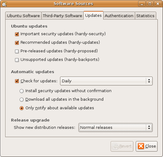

Je moet eerst even naar System -> Administration -> Software Sources. open tabblad Updates. Kies vervolgens onderaan bij "Show new distribution release" voor "Normal releases". Druk op Close. Druk op Reload. Ga nu naar System -> Administration -> Update Manager en klik op Upgrade.

ik was al via update manager bezig te updaten en verrek zonder problemen tot nu toe dan :P
