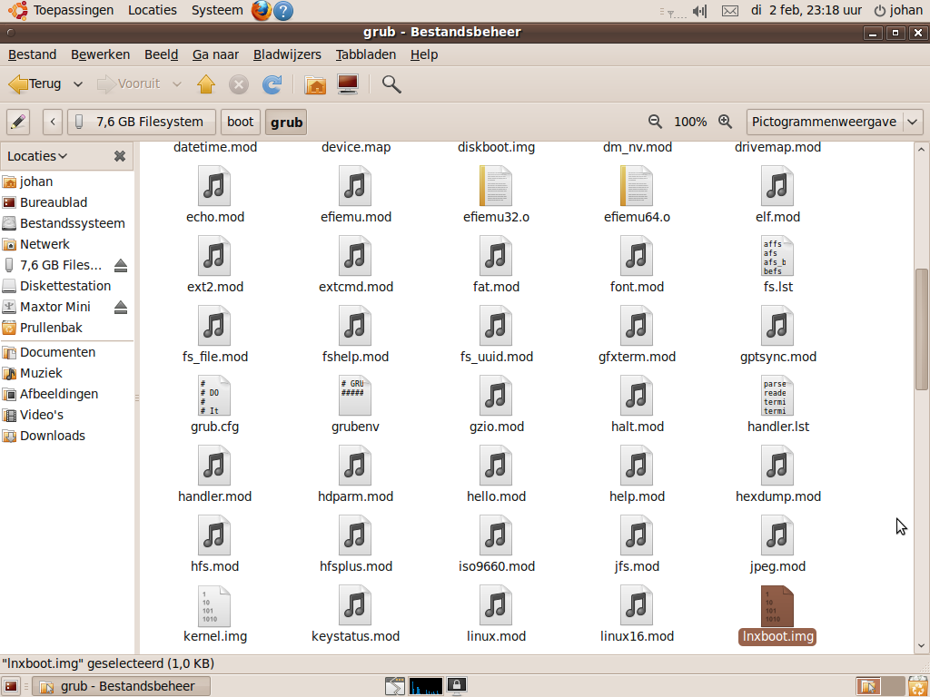

Bon:
Bij een eerste poging om Ubuntu op een stick (8GB) te installeren is de boel gecrashed.  Driewerf hoera: de stick werd niet meer herkend door Ubuntu.  Dan maar even ingeplugd in een Windows machientje, en jawel die herkende de stick weer wel.  Zij het als een stick van 400MB.  Veilig verwijderd en terug naar Ubuntu!  De stick werd weer herkend, helaas ook als een 400MB.
Een warm bad bracht soelaas: gewoon opnieuw proberen (maar deze keer kiezen voor installeren zonder te proberen).  En dat werkte perfect, tijdens de procedure werd de stick gewoon herkend als 8GB (met 400MB in gebruik).  Ook de installatieprocedure crashte niet, maar duurde wel pokkelang!
Enig probleem: wil niet booten...
Niet als ik in het BIOS ga (waar USB op prioriteit 1 staat) of op de F-toets van 'Boot priority' druk.  De ene keer start gewoon GRUB, met de keuze uit Ubuntu of XP (beide op de harde schijf), de andere keer krijg ik een eeuwig pinkend: _
Loopt het hier dood?
I know why the caged bird sings...  He sings of freedom.

« Reactie #13 Gepost op: 2010/01/31, 10:01:49 »
Heb je tijdens de installatie de andere hd('s) fysiek afgekoppeld? Anders klopt de menu.lst(Grub1) of de grub.cfg niet en start Ubuntu nooit van de stick op. Kijk eens hierna, hoe de Grub eruit ziet.
Re: Ubuntu, update- & upgrade-baar op een usb stick?
« Reactie #14 Gepost op: 2010/01/31, 12:28:23 »
Jawel, dat had ik gedaan (behalve de interne HD dan).  En de Pc wil nu niet meer opstarten, GRUBrescue> (zo had ik de installatie op de stick genoemd) blijft op het scherm staan.
« Reactie #15 Gepost op: 2010/01/31, 18:22:11 »
Start de PC eens op met de livecd met de USB stick en doe vervolgens dit http://wiki.ubuntu-nl.org/community/Grub2#HerstelGrub2meteenLiveCD hierna weer opstarten vanaf de USB stick en kijk of het werkt.
Vervolgens de PC uitzetten, USB stick eruit, opstarten met de live cd en http://wiki.ubuntu-nl.org/community/Grub2#HerstelGrub2meteenLiveCD vervolgens de PC weer opstarten en kijken of het werkt. Hierna weer opstarten van USB stick, werkt het na behoren?

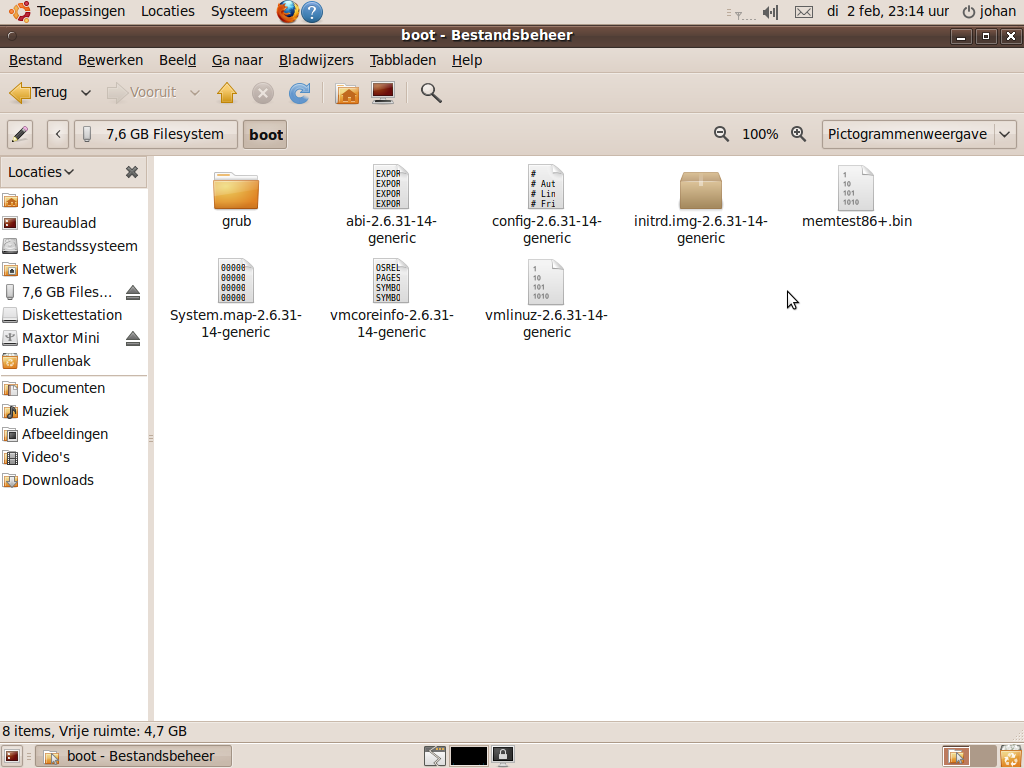

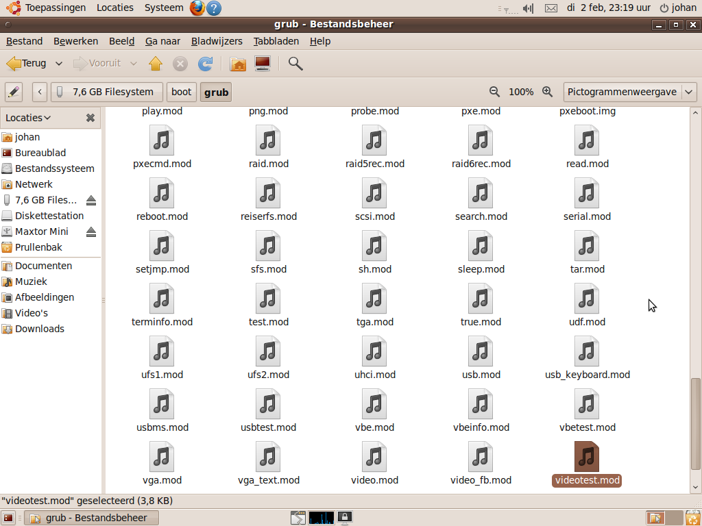

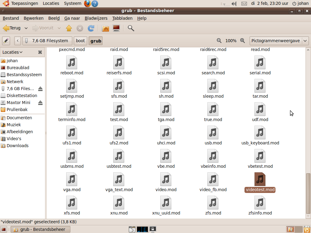

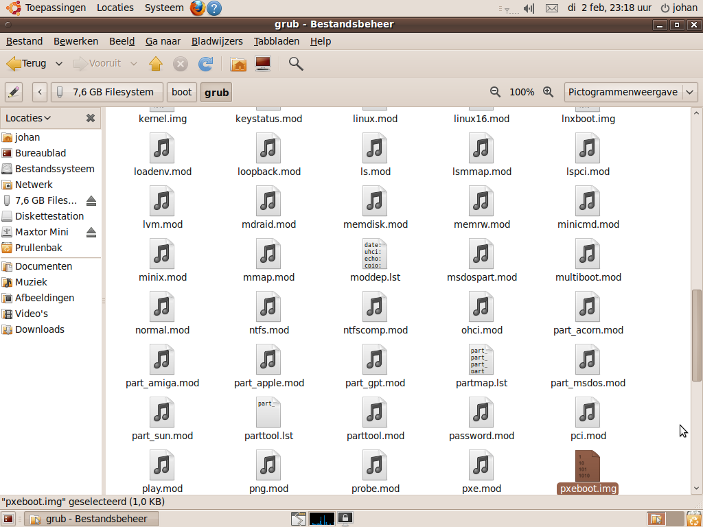

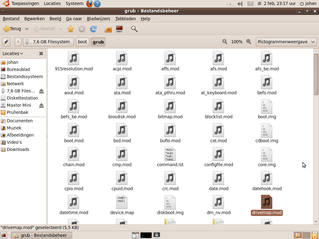

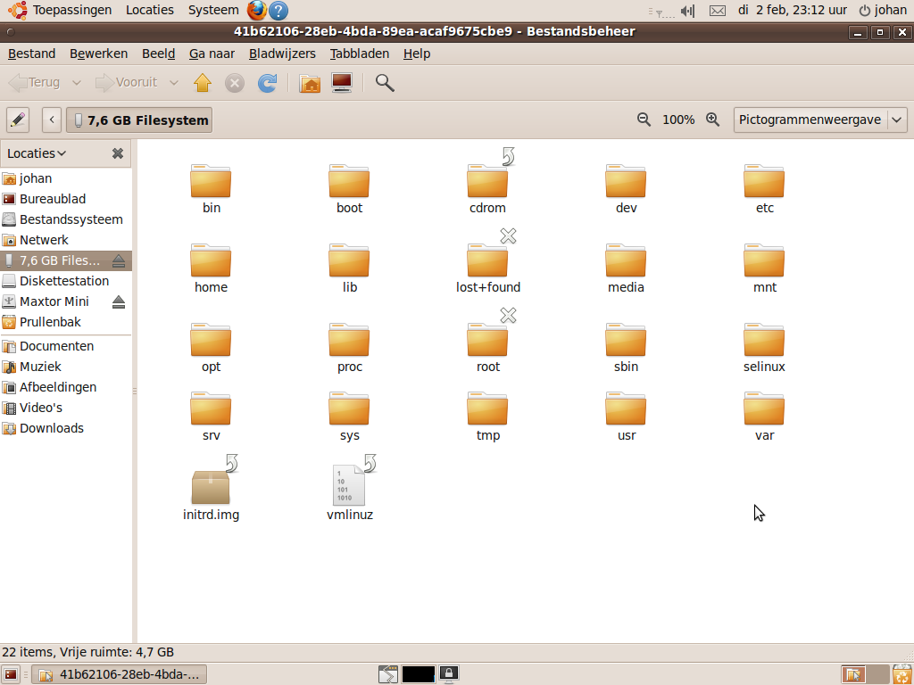

« Reactie #19 Gepost op: 2010/02/03, 00:04:16 »
Op de valreep, maar bij deze: screenshots van de inhoud van de usb-stick:
Zoals ie opent:
De boot map:
De (volledige) grub  map, in 5 'deel'-screenshots:
Meer detail-screenshots nodig?
