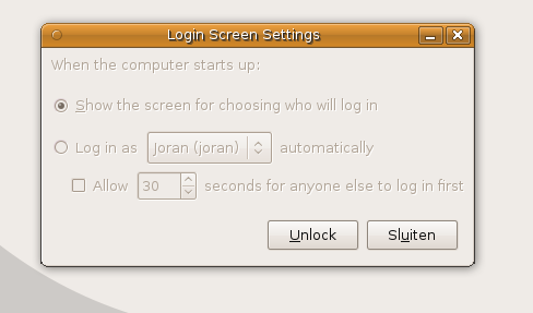

Ik heb net Ubuntu (Karmic 9.10) geinstalleerd, en nu weet ik dat je normaal via System>Administration>Login Window een theme kunt kiezen voor het aanmeldvenster. Daar kon je dan een aantal dingen, zoals het theme, wijzigen.
Bij mij kan dit om de een of andere reden niet. Ik zie alleen -als ik naar System>Administration ga- Login Screen(zie bijgevoegde img).
Maar daar kan ik niet iets als een theme kiezen of zo, moet ik eerst een terminalopdracht runnen?
Groeten, Joran :D

gksudo -u gdm dbus-launch gnome-appearance-properties

Volgens mij ligt het probleem aan de nieuwe versie van GDM die in Ubuntu 9.10 Karmic Koala is geïmplementeerd : volgens mij ondersteund deze versie geen thema's. Ik kan het natuurlijk wel mis hebben.
Als ik dat doe krijg ik alleen het 'Uiterlijk' -venster, en een venster dat heet  'Universele toegang-voorkeuren'.  :P

Er is op dit moment geen tool beschikbaar om het GDM-thema te wijzigen. Via de terminal is nog wel één en ander aan te passen, maar ook niet alles...

hier staat wel iets om het gdm scherm aan te passen, op deze manier kun je het in ieder geval mooi integreren met je desktopthema:
http://lionlix.wordpress.com/2009/10/23/hack-ubuntu-9-10-karmic-koala-gdm-login-screen/

Wat Thijsg opgaf is het juiste commando, het venster wat je te zien krijgt is net Uiterlijk, vergis je niet hiermee kan je wel je gdm aanpassen. :)
