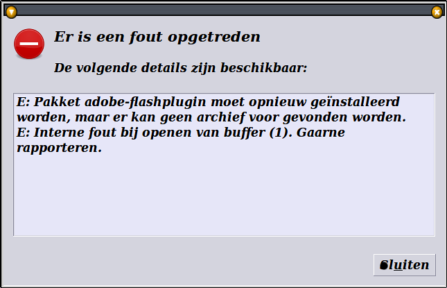

Ik ben een groentje op het Ubuntu gebied. Nu werd in Firefox  gevraagd om flash te installeren.
op de adobe website de .deb file gekozen en deze geprobeerd te installeren. Nu krijg ik de melding "Kon 'install_flash_player_10_linux.deb'niet openen" dit vanwege rechten of een corrupte file?
Gevolg is nu dat ik helemaal nix meer kan installeren. Verder doet de  Synaptic pakketbeheer  het niet meer, Ik krijg  hier de melding dat de adobe flash plugin opnieuw geinstalleerd moet worden en er geen archief voor gevonden kan worden. Verder een melding dat er een interne fout is bij het openen van buffer (1). Of ik dit gaarne wil rapporteren??? Dit kan ik alleen sluiten en Synaptic wordt dan in zijn geheel afgesloten??
Wie heeft enig idee hoe dit op te lossen is?

Als ik adobe flash selecteer via het softwarecentrum gaat het ook mis?
Ik krijg de melding dat de pakketbehandeling is mislukt
en de melding
E:I wasn't able to locate file for the adobe-flashplugin package. This might mean you need to manually fix this package.:

Dank je wel voor de input tot nog toe. Ik kan niet helemaal meer achterhalen wat ik gedaan heb maar ergens heb ik toch iets gedaan waardoor de Flashplayer in z'n geheel is verwijderd  ???. Hierna ging met updaten van het systeem het flashding er weer op maar nu correct. Alles leek gisteravond weet te werken, ook Synaptic werkt weer .

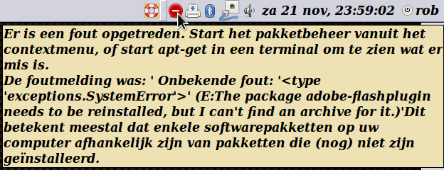

Hallo forumleden,
Om geen nieuw topic te starten, schrijf ik het maar hier.
Sinds enkele dagen Ubuntu 9.10 naast WinXP geïnstalleerd.
Helaas heb ik hetzelfde probleem als Dennis, Adobe flashplayer totaal
verdwenen, er is zelfs geen lege map te vinden, mijn fout natuurlijk :rolleyes:
maar weet niet meer waar ik deze gemaakt heb.
Bij openen Synaptic deze foutmelding
Bij update deze foutmelding
Synaptic pakketbeheer sluit zich weer na wegklikken foutmelding, updaten gaat gedeeltelijk
en geeft de melding geen installatie map te vinden van Adobe flashplayer.
Verder zijn er een paar plug-ins verdwenen o.a de help plug-in van Gimp.
Veel gezocht en geprobeerd maar zie door de bomen het bos niet meer,
wie kan mij helpen?
Bij voorbaat dank en met vriendelijke groet
Rob.

Ga eerst via het menu naar Syteem > beheer >softwarebronnen
Ganaar het linker tabblad Ubuntu-software
Controleer of de eerste vier vakjes staan aangevinkt.
Adobe Flash player upgraden gaat als volgt:
Verwijder eerst huidige installatie van Adobe Flash Player
sudo apt-get remove flashplugin-* --purge
Installeer nu de nieuwe versie van Adobe Flash Player
sudo apt-get install flashplugin-nonfree
Succes
