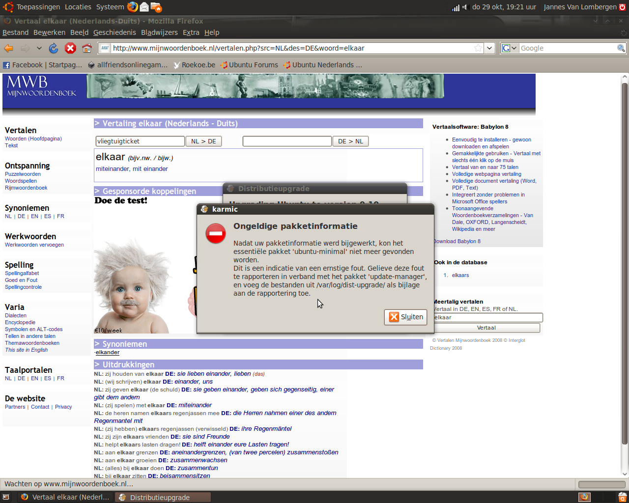

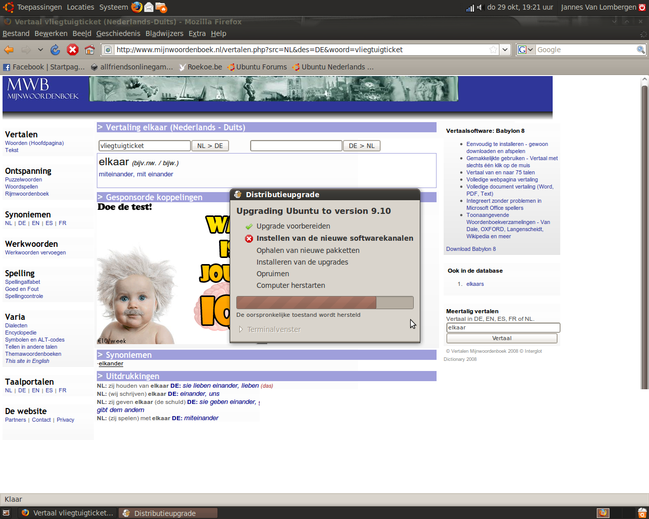

Ik probeer mijn ubuntu van 9.04 naar 9.10 up te graden door middel van updatebeheer...
Maar ik bots altijd op één vervloekt probleem. (screenshots)
Mijn kennis is niet uitgebreid dus ik weet niet wat ik mag/niet mag downloaden van internet.
grtz
Let niet op de achtergrond, was mijn duits aan het vertalen.

Het verbaast me dat tijdens die upgrade voorbereiding je nog met andere programma's bezig bent. Lijkt me logischer om bij de upgrade niets anders te doen. Of zie ik dat verkeerd ?
Maar ja, dat is wel naast het eigenlijk topic-probleem, welk trouwens hier reeds werd bevestigd.

Ik heb de live CD gemaakt..., deze in mijn cdrom gestoken, dan nog maals op upgrade geduwd bij updatebeheer, en toen heeft ie een mooie upgrade gedaan...
(ook had ik van de iso een virtuele cdrom gemaakt dmv sudo mount -o loop ~/Desktop/ubuntu-9.10-alternate-i386.iso /media/cdrom0 deze code moet je wel aanpassen naar je eigen systeem (geen schrik, die virtuele cdrom doet hij na de upgrade weg)
dit is een code voor een ISO te mounten als cdrom dan hoef je niet eerst te branden...
het kan ook dit geweest zijn, ik weet het niet, het is allesinds gelukt...
