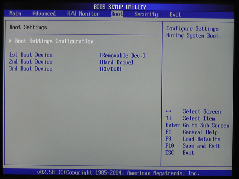

Bij een AMI- BIOS heb je een hoofdmenu zoals dit toch :
Ik dacht dat daar onder het punt [EXIT]  ook het menupunt "Load Optimal Settings" (of zo)   stond ...
dat je dat een keer probeert ?
track
« Laatst bewerkt op: 2009/11/03, 10:30:16 door track »

« Reactie #20 Gepost op: 2009/11/03, 19:32:40 »
nu wel, bestaat niet.
wel een "Load Setup Defaults"
Offline track
Re: [karmic koala installtie] insert disk,.... die er al in zit???
« Reactie #21 Gepost op: 2009/11/03, 20:07:51 »
In dit kader zijn er gewoonlijk twee mogelijkheden:  "Load Optimal Settings"  en  "Load Safe settings".
Als bij jou er ook nog de "Safe Settings" zijn  heet dat blijkbaar bij jou  "Setup Defaults"  wat ik bedoelde.
Dus, probeer die maar te laden en kijk of dat een verschil maakt.
track
« Reactie #22 Gepost op: 2009/11/03, 20:34:01 »
eh, safe settings heb ik ook niet?
setup defaults helpt inelkgeval niet, de BIOS lijkst wel anders nu.....
maar de fout blijft identiek (en gebeurt nogaltijd ront de 70%....)

*hoezo lshw? zegt de bios bij het opstarten al^^
