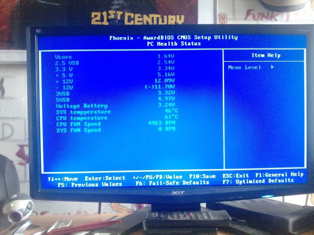

Kijk eens in de BIOS. Wat zijn de temperaturen daar?
En hoe snel draaien de ventilatoren?
Welke maximumtemperatuur is daar ingesteld?
Staat er een ventilator stil, dan is het nogal logisch dat hij te warm wordt.
Staat de maximumtemperatuur te laag, dan schakelt hij veel te vroeg voor de veiligheid uit.
Ik denk niet dat het aan Ubuntu ligt, maar aan je hardware of instellingen in de BIOS.

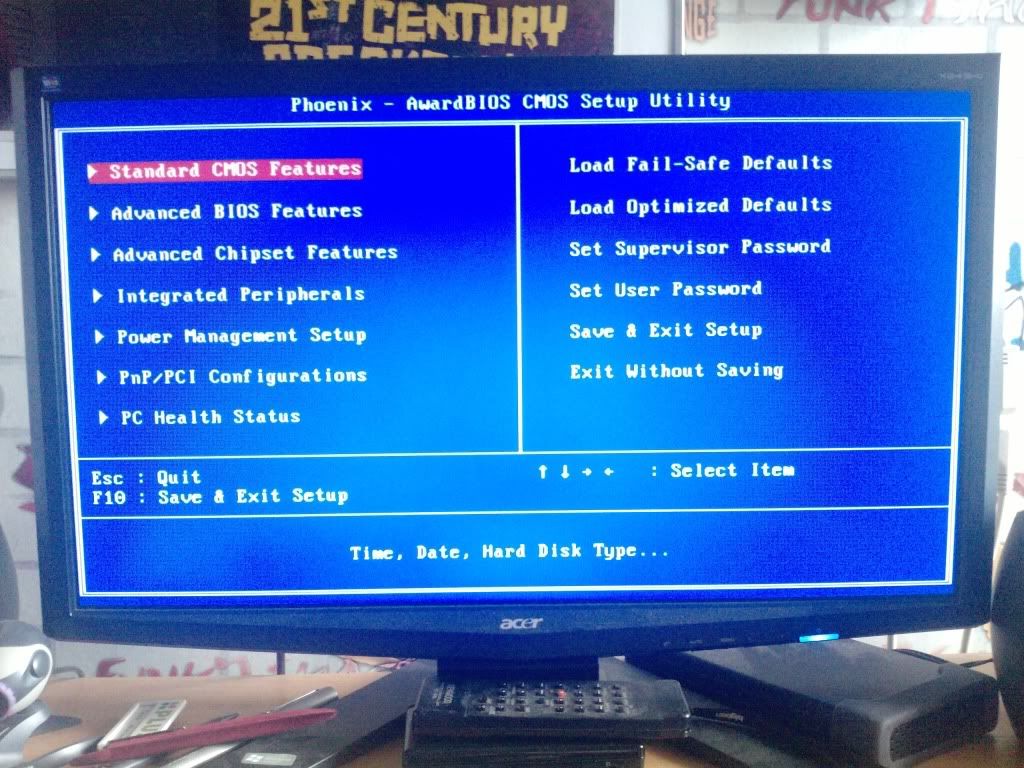

ik zal ff een screen maken van mn bios, w8 ff
Offline IronRain
Re: 9.04 of LTS
« Reactie #10 Gepost op: 2009/10/04, 12:05:43 »
k heb zowel foto's van mn bios als filmje van het opstarten, w8 ff ;)
Offline IronRain
Re: 9.04 of LTS
« Reactie #11 Gepost op: 2009/10/04, 12:12:55 »
foto's en video! zoals je kan zien niet veel opties en zeker niet waar ik mn temperatuur kan zien ;)

Ik vind het wel vreemd 61C moet wel kunnen. Kun ergens een maximale temperatuur in de BIOS instellen?
Misschien staat die te laag.
De SYS FAN speed staat wel op 0 maar het zou kunnen dat deze nog aan gaat als het warmer wordt.
Groet.
Jan Paul.
« Laatst bewerkt op: 2009/10/04, 12:49:07 door jp »
Offline IronRain
Re: 9.04 of LTS
« Reactie #13 Gepost op: 2009/10/04, 12:27:08 »
ik zou niet weten waar, zoals je ziet is mijn bios niet erg uitgebreid...
