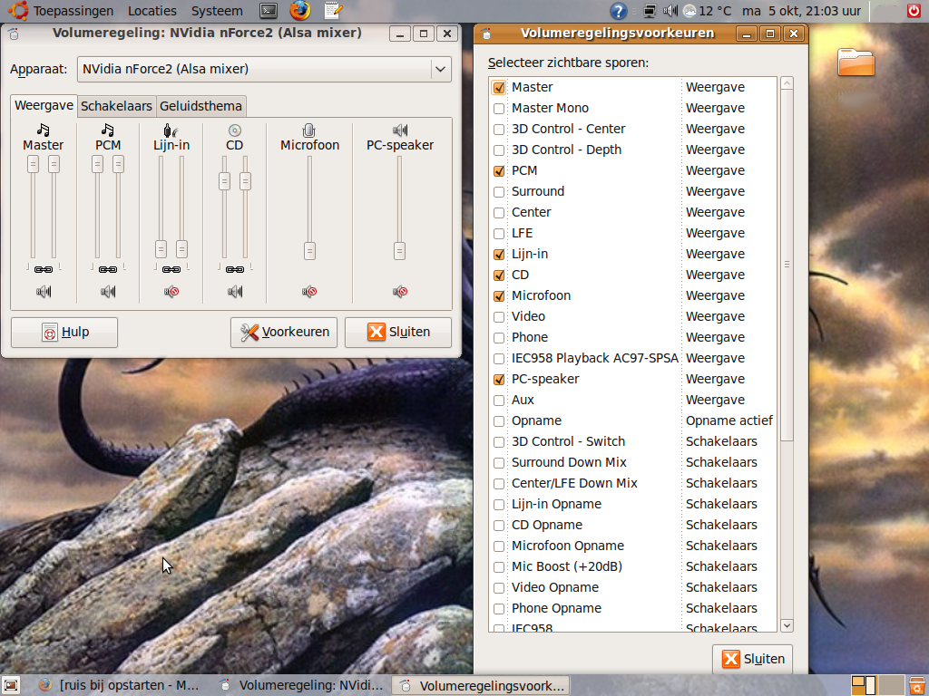

Spekkie, zou je een plaatje willen uploaden van je geluidsmixer? Het is belangrijk om de PCM op maximaal te hebben. Je moet rechtsklikken op het geluidsicoontje, maar ik weet het niet precies, ik zit nu achter Kubuntu.

« Reactie #15 Gepost op: 2009/10/05, 21:16:09 »

« Reactie #16 Gepost op: 2009/10/05, 21:23:50 »
De PCM staat op maximaal, maar de PC-speaker niet. Als het daar niet aan ligt, weet ik het niet meer. Anderen hoop ik wel.
