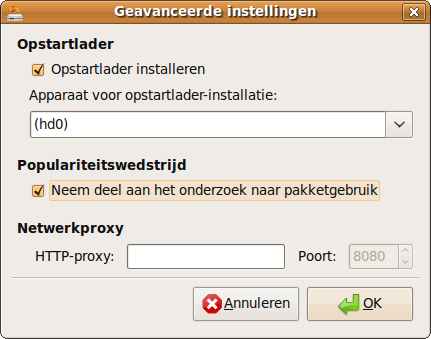

Bij alle installaties tot aan Jaunty kan je in de geavanceerde opties zelfs kiezen om helemaal geen bootloader te installeren. Je kan ook kiezen op welke schijf/partitie GRUB moet komen te staan.
Kan iemand kijken of die opties ook nog in Karmic zitten? En of ze die opties ook uitgebreid hebben met de keuze voor GRUB legacy?
Met de alternate cd zal het hoogstwaarschijnlijk wel kunnen, als je weer de geavanceerde opties gebruikt. Daarmee zou je ook voor LILO kunnen kiezen...

Je kan in Karmic 9.10 (Alpha 5) er voor kiezen om geen bootloader te installeren door een vinkje weg te halen.

de advanced options in installer boot menu kunnen niet benaderd worden....tab om menu te openen gevolgd door back ......dus geen advanced opties te vinden!!
edit de info van testcees om geen opstartlader te installeren,is tijdens installatie procedure te wijzigen
