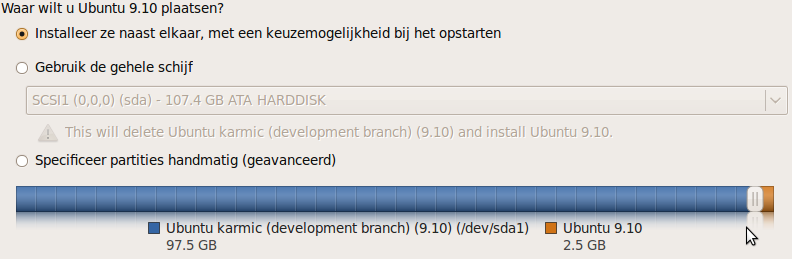

Je bent vermoedelijk het slachtoffer van deze vervelende fout in Ubuntu:
http://sites.google.com/site/computertip/fouten
(punt 8 )
Oplossing is herinstalleren. Gebruik de schuifbalk voor het vergroten van de ruimte voor Ubuntu: http://sites.google.com/site/computertip/installeren
(tweede plaatje)

@Gandyman: het is inderdaad een rottige fout in het installatieprogramma, ja. Bij 8.04 laat-ie standaard te weinig ruimte over voor Windows, en bij 9.04 geeft-ie standaard aan Ubuntu te weinig plek. Vervelend. Hopelijk wordt dit verbeterd in 9.10.
Fout of is de interface onduidelijk? Je moet zelf de schuifbalk naar links verplaatsen. Deze staat standaard op (het minimum van) 2,5 GB. Dat is in de proefversie van 9.10 nog steeds 2,5 GB.
Overigens werkt de alternate installatie CD anders. Bij een aanwezige (lege) partitie van 10 GB stelt deze voor om er 4,1GB van af te halen en bij bovenstaande partitie van 100GB is het voorstel 53,3GB. Ongeveer halveren dus. Zou in de grafische installatie de schuifbalk ook al initieel verder naar links geplaatst moeten zijn?
Wel is verwarrend dat de balk onder een keuze staat die niet is aangevinkt (handmatig) maar daar heeft de schuifbalk juist niets mee te maken.
Ik zie hierover geen foutmelding in Launchpad: https://bugs.launchpad.net/ubuntu/+source/ubiquity. Dus dit zal voor 9.10 uitkomt nog wel hetzelfde werken.
