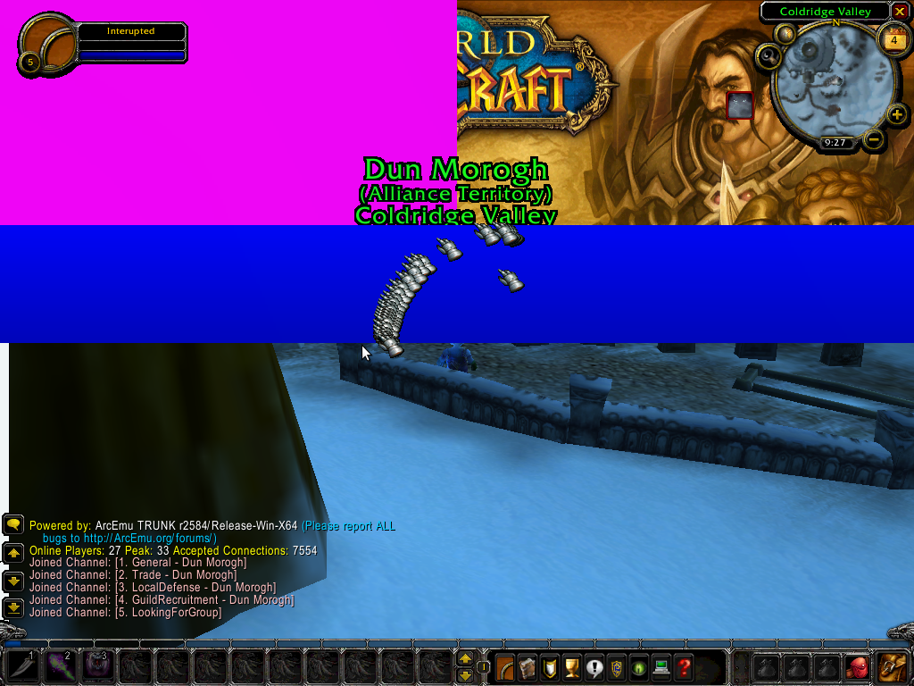

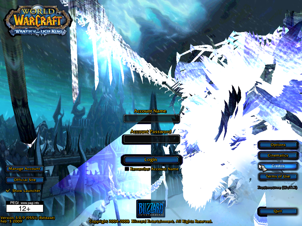

roberto141
Re: WoW linux
« Reactie #17 Gepost op: 2009/06/04, 14:13:35 »
ja dacht van wel ik zal nog wel is checken zo niet voeg ik het toe en dan meld ik wel of hij het doet of niet zo niet zeg ik wel wat er weer mis is
----edit----
het is nu nog steeds niet hondert maar ik zie nu ander beeld.. egt raar ik zal zo wel een foto uploaden!
----edit----
Foto uploaded!
zo is het nu hoe moet ik het fixen????!
het was eerst erger!
« Laatst bewerkt op: 2009/06/04, 21:29:24 door roberto141 »

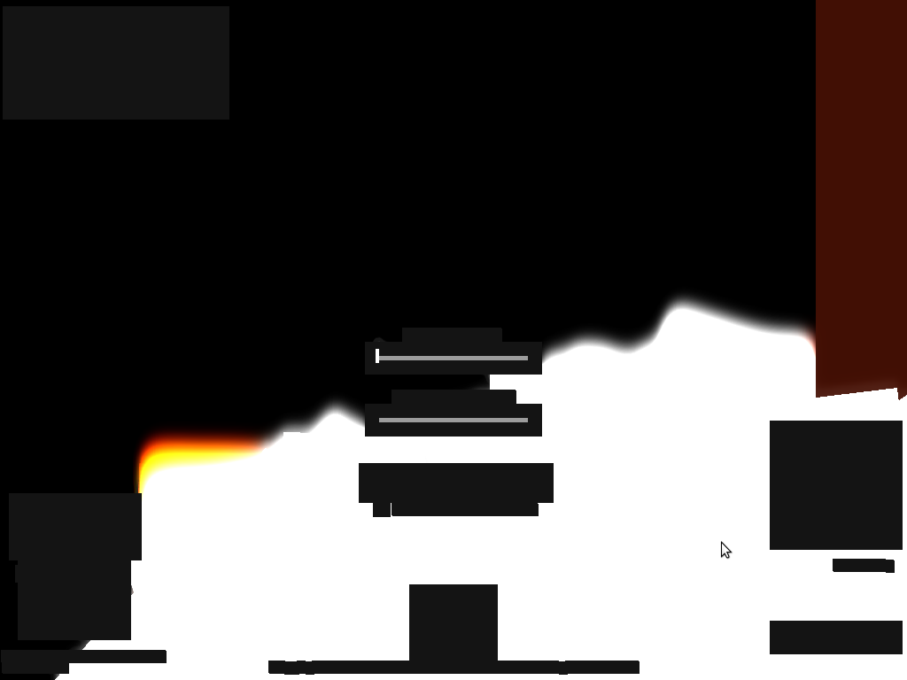

roberto141
Re: WoW linux
« Reactie #19 Gepost op: 2009/06/05, 17:13:52 »
dit is wat ik nu krijg.
roberto141
Re: WoW linux
« Reactie #20 Gepost op: 2009/06/05, 17:16:02 »
nee intel dacht ik
Offline kamelot
Re: WoW linux
« Reactie #21 Gepost op: 2009/06/05, 18:46:51 »
Gebruik is de config.wtf die omschreef en voeg dan weer is de lijn
SET gxApi "opengl" toe .
Kijk dan is wat hij doet .
Je kan ook altijd nog een grafische kaart er bij zetten .
Wel een nvidia dan.

dit is de config file ik heb de opengl line rood gemaakt in de post.
ik zal zo wel plaatje posten hoe het er dan uitziet.
en ik moet natuurlijk wel geld hebben voor een nieuwe kaart.
maar toen ik nog XP had heeft hij het altijd perfect gedaan met wow.
----edit--------
nog altijd het zelfde en ja ik heb de opengl er in gedaan
« Laatst bewerkt op: 2009/06/05, 18:54:34 door roberto141 »
----edit--------
A.U.B weer iemand hoe je dit fixt??!
