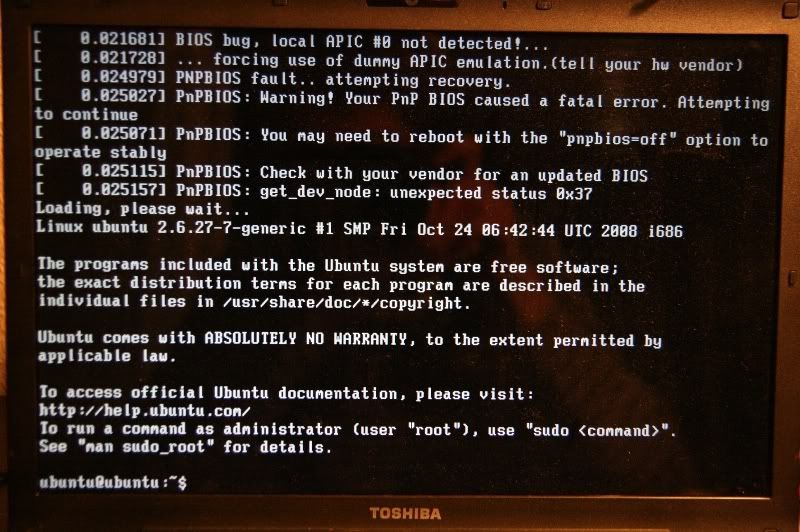

Hij laadt het menu, ik kan de taal kiezen, en dan zeg ik Nu installeren.
Ik krijg dan in een fractie van een seconde een z/w scherm met iets van een Clock error of een X-nogwat error.. maar ik kan het niet goed zien.
Dan krijg ik het laadbalkje, welke eerste heen en weer beweegt en dan vult.
Vervolgens krijg ik een z/w scherm met de mededelingen dat Linux geen garantie geeft, ik voor de gebruikersvoorwaarden van de losse pakketen een bepaald commando in moet typen en een uitleg hoe ik commando's geef. Maw, een uitleg dat ik sudo<command> moet gebruiken om iets te willen.
Het scherm sluit af met ubuntu@ubuntu: `$  ` of iets in die trant.
Ik zat net in de trein toen ik em wilde installen, dus een kennis gebeld.. en daarvan kreeg ik te horen dat ik in het menu de opdrachtregel een beetje moet aanpassen en apon acpi=off of iets dergelijks (weet ik neit goed meer) eens moest proberen.
Toen kreeg ik een PnP-error fatal error.
Wat te doen?

als ik de foutmelding  "PnP-error fatal error"  lees denk ik dat misschien net de PCI-herkenning het knelpunt is.
Er zijn verschillende boot-parameters zoals "pci=noacpi" die je makkelijk dmv [F6] op het startscherm van de live-CD kunt invoeren.
edit: een handleidin gheb je op  https://help.ubuntu.com/community/BootOptions .
Misschien help je ook  https://wiki.ubuntu.com/LaptopTestingTeam  en  https://wiki.ubuntu.com/LaptopTestingTeam/Toshiba  al iets verder.
Wan t voor mijn begrip zal het geen groot verschil maaken of je via de live- of via de alternate-CD start. Je moet toch de passende boot-parameters hebben.

Dat boot-parametermenu had ik nog niet zo ontdekt.. ik heb apci en lapci uitgezet. Ik zal morgen de andere bootopties eens afgaan.
Ik kreeg net de de volgende error, ik heb een plaatje toegevoegd.
Ze geven de suggestie om pnpbios=off te gebruiken, ik zal dit morgen eens doen. (ik neem aan dat ze bedoelen dat ik pnpbios=off moet toevoegen aan de bootregel)
Maar wat ik niet begrijp is dattie zegt BIOS Bug local APIC #0 not detected.
Ik draaf weer door, ik ga er morgen nog even mee verder, anders wordt het dinsdag.

Ja Bart, dat zou ik ook doen.  En ook een beetje spelen met de parameters.  (als je de ACPI meer dan nodig beperkt heb je geen "low-power"-bestuur meer of dergelijke !)
En als je het grondig wilt doen kun je hem dmv de parameter BOOT_DEBUG=2 (of 3) ook een beetje kletseriger maken.
Het leukst zou zijn als aan het eind het resultaat naar het laptop-project terug zou melden.
Succes !
