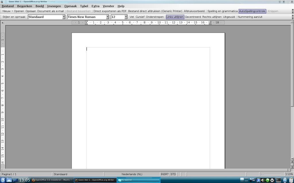

Bedoel eigenlijk de menubalken in de tekstverwerker zelf. Er staat nu bijvoorbeeld:
vet cursief onderstrepen in plaats van de icoontjes die daar bij horen: b i u
Offline thieuke
Re: OpenOffice 3.0 installeren
« Reactie #22 Gepost op: 2009/01/25, 13:08:52 »
screenshot:
Offline vilamar
« Reactie #23 Gepost op: 2009/01/25, 19:15:28 »
misschien helpt dit:
extra-opties-openoffice.org-weergave-pictogrammen in menu's weergeven
Offline thieuke
« Reactie #24 Gepost op: 2009/01/26, 16:43:56 »
Ok, pictogrammen in menu weergeven had ik niet. Maar kon wel kiezen uit verschillende typen pictogrammen.
Echter, ik heb maar één setje pictogrammen geinstalleerd. Zolang de keuze daar niet op stond kreeg ik alles in tekst. En bij die ene die ik wel geinstalleerd heb, daar krijg ik wel pictogrammen.
Met andere woorden: het is gelukt!!!
