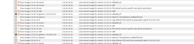

Enkele dagen gelden de nieuwe kernel update binnen gekregen en ook
geïnstalleerd.  Maar nu draait nog steeds 2.6.24-19-generic
Ook in de menu.lst komt de kernel niet voor ???
Hoe kan nu zoiets?

Heb je ooit zelf je menu.lst aangepast ?  In dat geval heeft hij tijdens het updaten gevraagd of hij die moest vervangen en heb jij waarschijnlijk nee gezegd.
Anders moet je eerst controleren in Synaptic of die nieuwe kernel wel degelijk geïnstalleerd is. (Zoeken op naam "linux-image").
Zo ja, kun je in een terminal doen (als ik me niet vergis)
sudo update-grub

De kernel is geïnstalleerd blijkbaar....
Searching for GRUB installation directory ... found: /boot/grub
Searching for default file ... found: /boot/grub/default
Testing for an existing GRUB menu.lst file ... found: /boot/grub/menu.lst
Searching for splash image ... none found, skipping ...
Found kernel: /boot/vmlinuz-2.6.24-21-generic
Found kernel: /boot/vmlinuz-2.6.24-19-generic
Found kernel: /boot/vmlinuz-2.6.24-16-generic
Found kernel: /boot/memtest86+.bin
Updating /boot/grub/menu.lst ... done
Maar, m'n menu.lst wordt niet aangepast of moet ik hier nog iets extra voor doen?

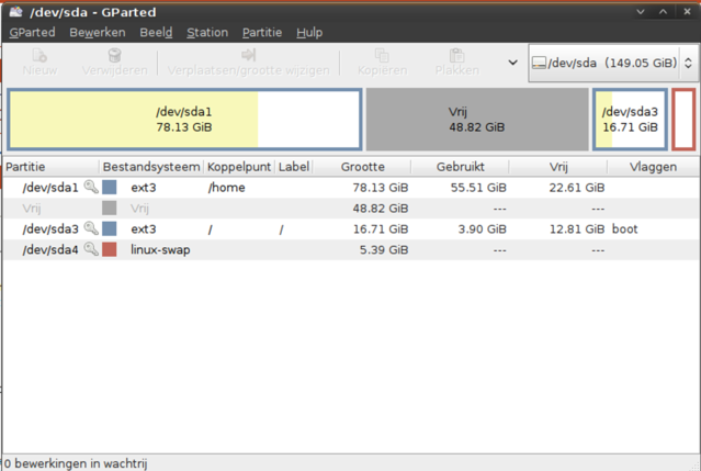

Ik had ook nog een kubuntu op een aparte partitie gezet, omdat grub de menu.lst van die
partitie gebruikte kon het natuurlijk ook niet juist lopen.  Ik heb die partitie verwijderd om alles uit te sluiten.
Nu heb ik via super-grub opnieuw grub geïnstalleerd.  Vervolgens heb ik dan nog eens sudo update-grub gedaan maar toch wordt er niets aangepast.
Hieronder zet ik nog eens m'n GParted scherm van de desbetreffende schijf....

chris staat de nieuwe linux kernel ook in de lijst van synaptic ingekleurd?
Misschien is hij toch niet geinstalleerd, ook al komt hij in bepaalde info wel voor. Even checken kan geen kwaad
kernel update
« Reactie #14 Gepost op: 2008/10/21, 23:52:24 »
blijkbaar toch wel ....
