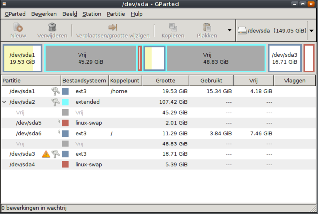

partitie's herwerken
« Gepost op: 2008/09/05, 15:37:52 »
Ik heb een uitgebreide partitie en m'n root+swap staan daarin.
Nu wil ik van die uitgebreide partitie af.  Ik heb de root gekopieërd naar een nieuwe partitie met GParted.
Ik heb ook een nieuwe swap aangemaakt.  Ik heb dan vanuit een live cd de menu.list aangepast
zodat ubuntu opstart vanaf de nieuwe partitie.
Kan ik nu gewoon de uitgebreide partitie verwijderen met de oude swap/root schijf
of moet ik nog wat dingen aanpassen?

Ik denk dat je een niet opstartbaar systeem tegemoet gaat. Wat ik zou doen is:
/dev/sda5 verschuiven naar begin van Extended partitie
/dev/sda6 verschuiven zodat die aansluit na /dev/sda5
Partitie creëren in resterende vrije ruimte voor data opslag
/dev/sda4 verwijderen
/dev/sda3 vergroten zodat hij de ruimte inneemt van /dev/sda4
Daarna moet je controleren of je swap voor je ubuntu wel /dev/sda5 is. Als dat zo is, zal je systeem zonder meer starten. Anders zal het ook starten, maar heb je geen swap.

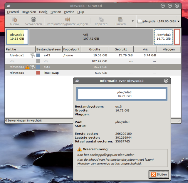

« Reactie #6 Gepost op: 2008/09/10, 21:31:08 »
De uitgebreide partitie is verwijderd maar nu heb ik dit nog

Ik vraag me eigenlijk gewoon af of dit geen probleem is (de foutmelding).

Dat driehoekje met uitroepteken was er al in de eerste screenshot. Startte je daar wel degelijk mee op? Indien wel, dan zou het nu ook nog moeten gaan. Mogelijk is enkel je swap niet in orde. Als je gewoon kan opstarten, post dan eens hier de output van

Ik heb het screenshot nog eens bekeken en zie nergens een bootvlag. Daar zal het wel in zitten.

Het ziet er volgens mij wel OK uit. Inderdaad, je root wordt nergens vermeld in de output van je mount command, maar ik denk eerder dat dat aan een foutje tijdens je copy/paste zal liggen. Ook de swap is goed en verwijst naar sda4.
Of het ontbreken van de bootvlag het probleem veroorzaakt, zou ik niet weten. Ik vermoed dat je met fdisk of gparted een bootvlag kan plaatsen.
Hoe dan ook is het probleem niet te ernstig aangezien je probleemloos kan starten. Je zou wellicht best eens een schijfcontrole doen. Het volgende commando

« Reactie #20 Gepost op: 2008/09/11, 22:49:36 »
Parted verwacht een bootvlag op / en die staat daar niet. Het systeem boot dan wel maar parted werkt dan niet goed meer. Het kan bijna niet anders.

« Reactie #21 Gepost op: 2008/09/12, 21:45:43 »
Citaat van: Prosper
Ik zie dat "mount" NIET aangeeft dat /dev/sda3 is gemount als /
Nochthans staat dat WEL zo in /etc/fstab...
Probeer anders eens met ALT+F2 en dan tikken
sudo mount -a
Daarna een terminal openen en weer gewoon vragen
mount
Zoek of er een regeltje tussenstaat met /dev/sda3 vooraan.
Dan krijg ik dit...
chris@Ubuntu:~$ mount
proc on /proc type proc (rw,noexec,nosuid,nodev)
/sys on /sys type sysfs (rw,noexec,nosuid,nodev)
varrun on /var/run type tmpfs (rw,noexec,nosuid,nodev,mode=0755)
varlock on /var/lock type tmpfs (rw,noexec,nosuid,nodev,mode=1777)
udev on /dev type tmpfs (rw,mode=0755)
devshm on /dev/shm type tmpfs (rw)
devpts on /dev/pts type devpts (rw,gid=5,mode=620)
lrm on /lib/modules/2.6.24-19-generic/volatile type tmpfs (rw)
/dev/sda1 on /home type ext3 (rw,relatime)
securityfs on /sys/kernel/security type securityfs (rw)
binfmt_misc on /proc/sys/fs/binfmt_misc type binfmt_misc (rw,noexec,nosuid,nodev)
gvfs-fuse-daemon on /home/chris/.gvfs type fuse.gvfs-fuse-daemon (rw,nosuid,nodev,user=chris)
chris@Ubuntu:~$
Geen dev/sda3 dus .
sudo touch /forcefsck heb ik ook uitgevoerd maar heeft geen problemen gegeven.
Wanneer ik manueel de vlag boot aanvink geeft geen verschil in GParted.
