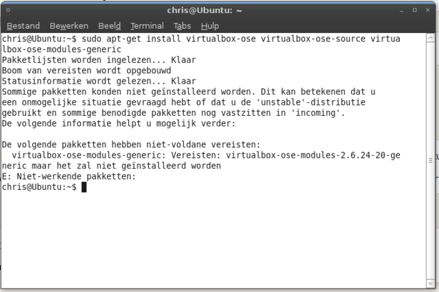

Ik wil virtual box installeren maar ik krijg steeds de volgende melding
Ik heb virtual-ose-modules-generic ook al eens apart geïnstalleerd maar het probleem blijft aanwezig ??

kernel (2.6.24.20) geïnstalleerd,  de benodigde
VirtualBox modules voor deze kernel zijn (schijnbaar) nog
niet opgeleverd.
probeer het eens met een andere kernel 2.6.24.19
edit of wachten op een update

In plaats van via apt of synaptic te installeren kan je wellicht beter even naar:
http://www.virtualbox.org/wiki/Downloads
toegaan en daar op de link all binaries klikken. Daar kan je jouw versie van ubuntu kiezen (6.06/7.10 of 8.04).
Het nadeel is dat je een update niet automatisch binnenkrijgt via apt / synaptic updates. Een voordeel is dat je usb makkelijker aan de gang krijgt dan met de non-ose-versie.
Tenzij je zelf in de source dingen wilt aanpassen, dan moet je de ose-versie installeren.

Of probeer de non-OS versie van de website van Sun, die is inmiddels beschikbaar in versie 1.6.4 beschikbaar terwijl de OS-versie in de repo's van Hardy nog pas op versie 1.5.6 zit.
HIER te vinden.
Juiste platform kiezen, downloaden en installeren met dpkg. Het programma komt dan ook automatisch in de pakketmanager apt terecht.
Werkt bij mij probleemloos op een Hardy 64bit en je krijgt er als extraatje nog USB-ondersteuning bij. Die ontbreekt namelijk in de OS-versie.

In Synaptic al die VirtualBox dingen markeren als totaal verwijderen en toepassen (dan worden die VB zaken verwijderd). daarna die genoemde binaire versie downloaden en in een terminal het commando sudo nautilusuitvoeren. Naar de directory gaan waar je dat bestand hebt opgeslagen en daarop dubbelklikken. Tijdens het installeren zie je ergens dat je in een terminal mee kunt kijken. DOEN!! Want op een gegeven moment moet je iets accepteren. Wanneer je dat hebt gedaan de installatie afronden:
Sluit Nautilus af, heb je niet meer nodig. Je keert weer terug naar de terminal.
sudo gpasswd -a NAAM vboxusersJe moet jezelf (en eventuele andere gebruikers (in dat geval dat commando herhalen) en voor NAAM de gebruikersnaam/namen gebruiken) aan de groep vboxusers toevoegen.
Wil je het meteen goed doen, evn de computer opnieuw starten, en dan zou het allemaal moeten werken.
Succes!!
PS. In plaats van Nautilus moet je voor KDE Konqueror (KDE3) of Dolphin (KDE4) en voor XFCE moet je Thuar lezen/gebruiken.

Bedankt !
Met de hulp van Woteb en de anderen is alles perfect in orde gekomen ;)
