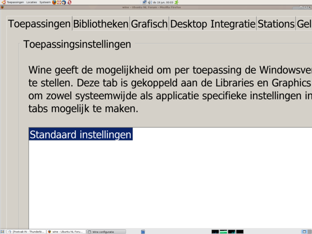

Ik heb een probleempje met wine.  Ik heb de rsolutie blijkbaar verkeerd ingesteld.
Nu krijg ik wine veel te groot weergegeven op m'n scherm.
Ik kan de resolutie niet herstellen omdat ik niet bij de knoppen kan :s

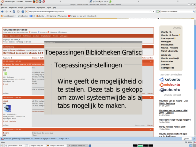

en toch werkt het met alt+muisknop, zie hier:
hier winecfg op het grootste lettertype:
met alt+muisknop naar boven verplaatst en de balk terug helemaal naar links gezet:
terug met alt+muisknop wat naar boven verplaatst zodat ik op "ok" kan klikken:
de volgende keer dat ik winecfg heb opgestart was alles weer normaal.

ik ben er ook net achter gekomen dat ge compiz even moet uitschakelen omdat hij het venster niet voorbij het bovenste paneel krijgt geschoven.

ik heb een pogining gedaan om een filmpje op te nemen van mijn probleem.
Eerst verschuif ik het scherm met de alt toets ingedrukt en de muiscursor.
Dan ga ik in het scherm en kan ik enkel naar beneden schuiven.  Naar boven gaat niet omdat ik enkel kan schuiven als ik op de bruine balk met m'n muiscursor sleep.
Je kan zien dat ik het beeld nergens anders kan verslepen.
