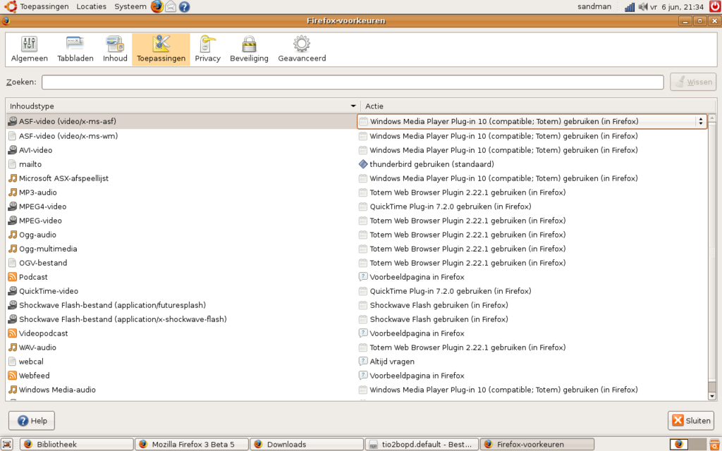

« Reactie #14 Gepost op: 2008/06/06, 21:46:23 »
Dit zijn mijn instellingen in firefox met de mplayer plugin, instellingen staan onder bewerken > voorkeur > toepassingen.
