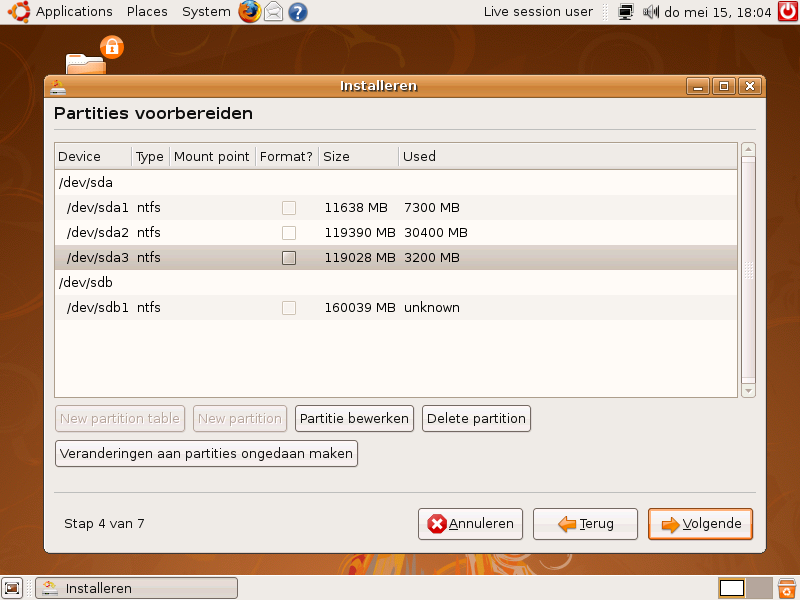

Hey!
Ik heb vandaag een nieuwe computer gekocht met Windows Vista erop van Acer. Acer vond het grappig om mijn 250 gig schijf al te partitioneren en ik heb nu twee partities, ACER en DATA
Nu wil ik Ubuntu wel op de DATA partitie zetten, omdat er toch niks op staat. Kan dat? Ik ging even kijken hoe het zat door te kijken bij de installatie van ubuntu tot en met het schijfbeheer en ik weet dat ik het handmatig moet doen, ik weet alleen niet precies welke sda ik moet pakken. Weten jullie het? Ik zal straks ff informatie laten zien over de partities.
Bij voorbaat dank :)

Zo ziet het eruit. Ik heb geen sda0 zoals je ziet, maar sda1. Ik zat zelf te denken dat mijn tweede partitie sda3 zat omdat daar het minst gebruikt wordt.
Ik snap alleen niet precies wat je bedoeld met home, swap en root partitie. Ik heb ook geen idee hoe ik dit handmatig kan doen.

De telling vanaf 0 is in Grub, sda1wordt (hd0), de opstart manager voor de rest wat je al zelf ziet sda1 eerste harddisk partitie1, sdb1 tweede harddisk eerste partitie etc.
Lees even deze documentatie http://www.ubuntu-nl.org/documentatie/ door daar staan de diverse installaties beschreven met en zonder home en over je swap etc.voor dingen direct na de installatie.

Volgens mij kan je een ntfs geformateerde schijf/partitie niet benaderen vanaf de live cd van ubuntu, na de installatie kan je een programma installeren waarmee dit wel kan. Ik denk dat je eerste partitie is om de orginele windows installatie terug te kunnen zetten en de tweede zal je c schijf zijn en de derde de D.
Het beste kan je even kijken of je de vrije partitie D dus om kan zetten naar fat32 in windows dan weet je zerker dat je de goede partitie te pakken hebt aangezien de rest ntfs is deze kan je dan tijdens de installatie formatteren naar ext3.
Lees verder de documentatie door. Naderhand kan je altijd nog een aparte /home aanmaken. De swap heb je nodig het is een soort virtueel geheugen.
Als je nog vragen hebt schrijf ze maar.

Je kan Ubuntu niet zomaar op een "partitie" zetten, tenzij die al in ext3 geformateerd is. En dan nog heb je bij voorkeur ook een swap partitie nodig (hoewel je desgewenst ook met een swapbestand kan werken).
Het gemakkelijkste voor jou is: deze partitie wissen, dan het Ubuntuinstallatieprogramma deze vrije ruimte laten gebruiken. Dan doet hij de nodige partitionering volautomatisch.

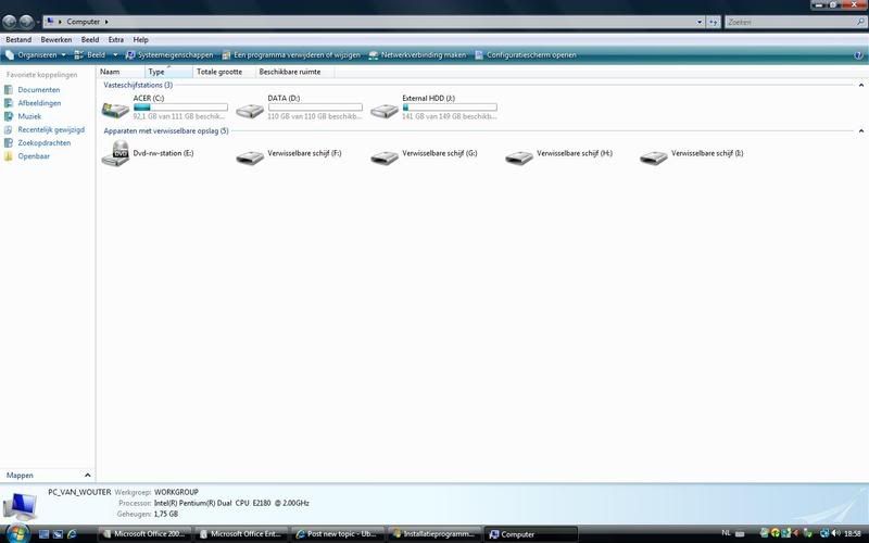

Voor dat je gaat installeren kan je onder windows het beste ook nog even checken hoe je schijf door acer is gepartitioneerd. Dit kan doormiddel van computerbeheer (rechtsklik op "deze computer"). Acer maakt namelijk gebuik van verschillende verborgen partities.
Je kan natuurlijk afgaan op de grote van je data partitie.

Borix, je hebt helemaal gelijk. De eerste partitie is hidden en bevat de restore software. De tweede bevat je geïnstalleerde Windows. Die zie je dus als C: in Windows. De derde is de Data-partitie. Die zie je waarschijnlijk als D:.

Ik zal D: formatteren naar fat32. Het zal niet veel uitmaken. Ik ben van plan Vista er af te gooien en dan WinXP erop zetten. Als ik dat doe verwijder ik alle partities en heb ik weer één brok hardeschijf.

Ja er is een verschuilde partitie. Best wel een kutstreek.

Ik heb al mijn advies gegeven: je tweede partitie (sda3) wissen, daarna het installatieprogramma opstarten en Ubuntu die vrije ruimte laten gebruiken. Dan zal het installatieprogramma voor de nodige verdere partitionering zorgen.
Zorg er natuurlijk voor dat eventuele gegevens op je tweede partitie vooraf in veiligheid gebracht zijn op je eerste.

Ik heb ook een ACER, die kwam met een vergelijkbare indeling (maar iets kleinere harde schijf).
sda1 - recovery partitie, hier staat de meegeleverde software op - niet standaard zichtbaar als je gewoon in Windows werkt
sda2 - ACER - Windows (C:)
sda3 - ACERDATA - bestemd voor je data (D:)
sda1 wil je laten staan, zo groot is die ook niet
sda2 wordt dan XP, of je een aparte ACERDATA partitie wilt houden (sda3), moet je zelf bepalen.
De rest is beschikbaar voor ubuntu.
