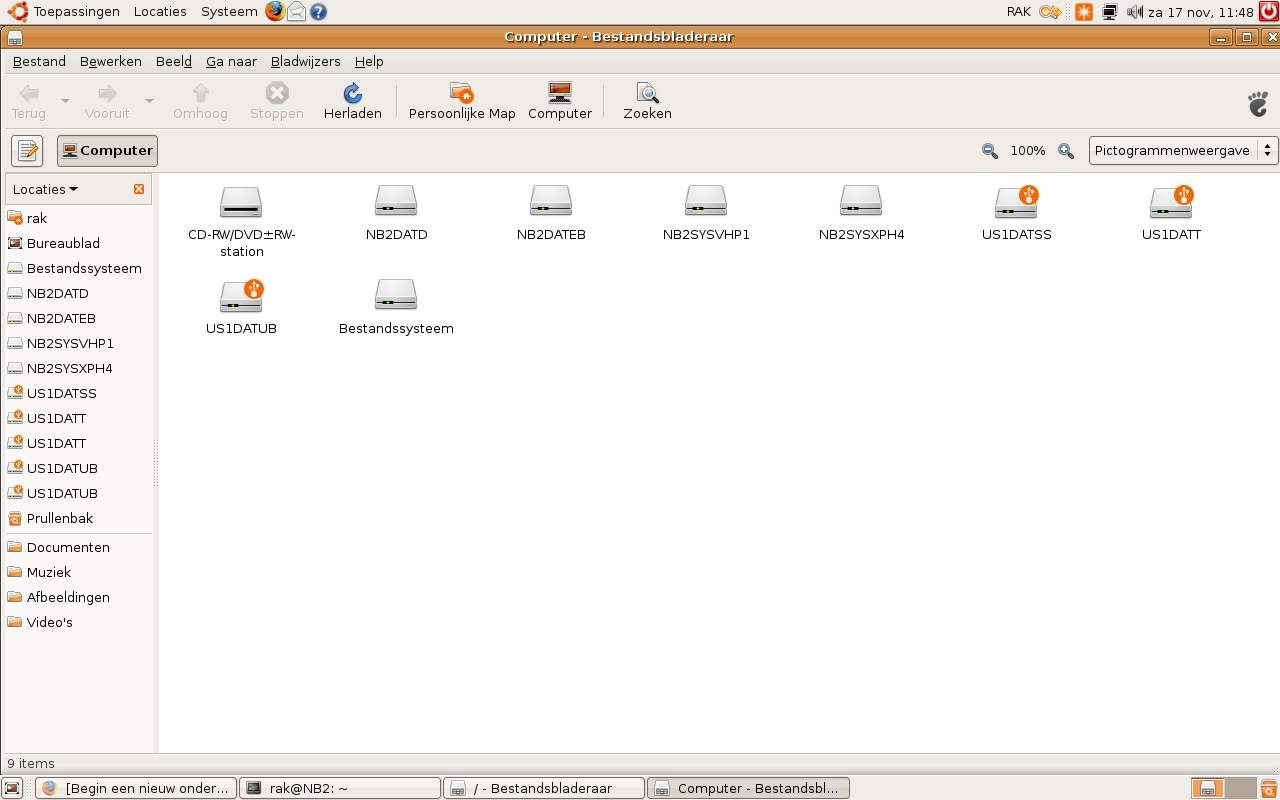

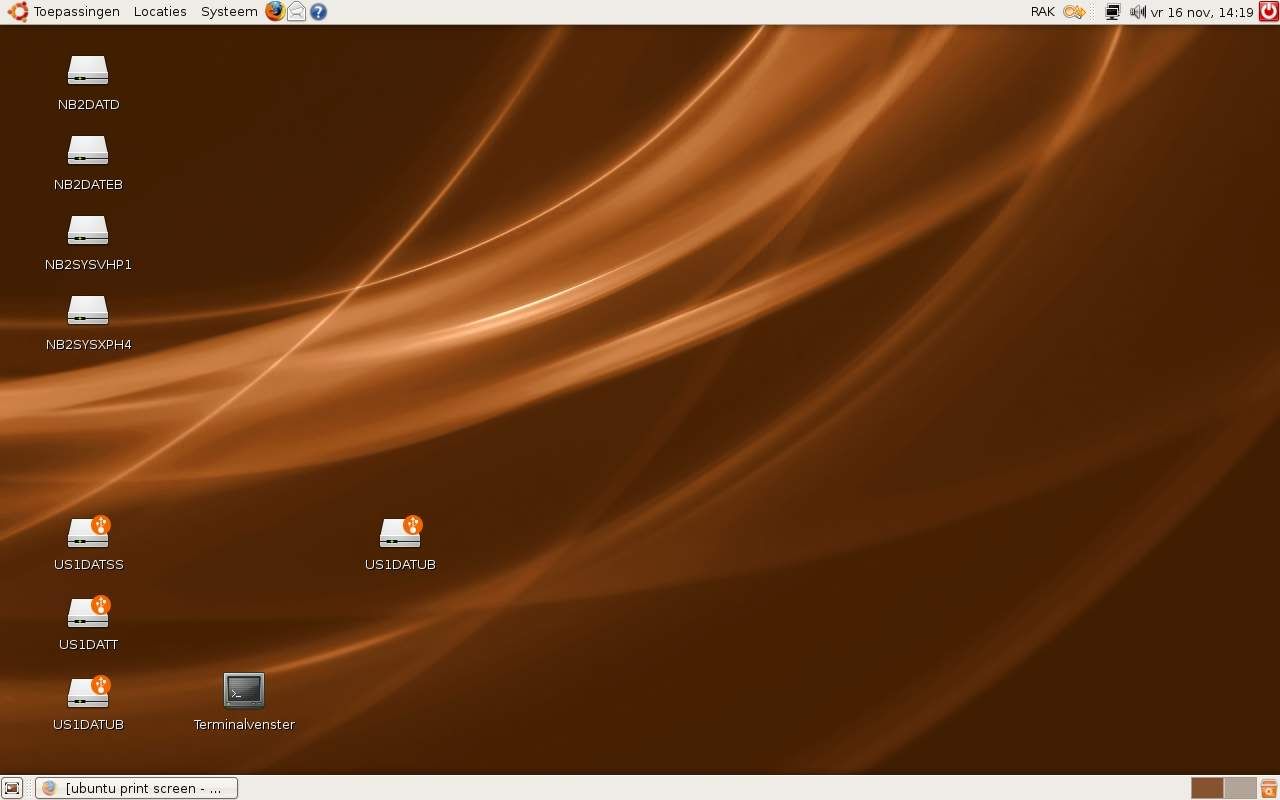

1) Vaak een dubbele koppeling naar één van de 3 partities (niet altijd naar dezelfde) van mijn externe USB 2.0 harde schijf (die netjes aanstaat op het moment van opstarten). Zie het plaatje hierboven. Extra vreemd is dat dit niet altijd gebeurt: soms worden correct alleen S, T en U getoond, maar meestal is er één koppeling dubbel. Als ik die extra koppeling niet handmatig verwijder en vervolgens herstart, krijg ik soms nóg extra koppeling, naar hetzelfde volume of naar een ander. Dit is te zien op het plaatje hieronder in de linkerkolom: 2 x T en 2 x U. Waarom doet 'ie dat?
2) Op mijn interne harde schijf zijn de eerste drie partities XP, Vista en XP. Alle drie zijn in orde en worden regelmatig gebruikt; switchen doe ik via Grub.
Op het Bureaublad (zie het eerste plaatje weer) is er echter nooit een koppeling naar de tweede XP (NB2SYSXPHT). Waarom niet?

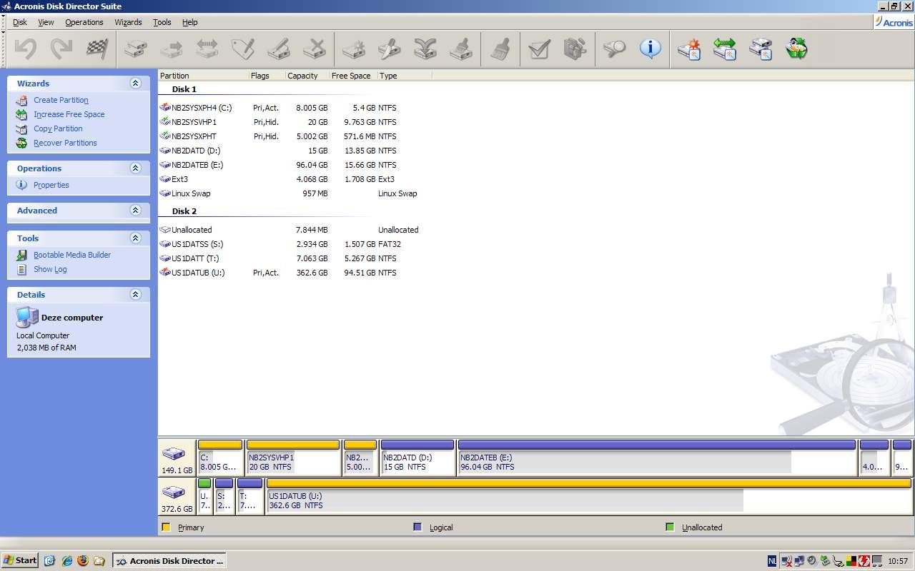

Met behulp van Acronis Disk Director Suite onder Windows heb ik zojuist op mijn externe HD de derde partitie omgezet van primary naar logical, omdat die een beetje een buitenbeentje was (volgorde was: logical, logical, primary). Ik dacht dat Ubuntu daar misschien niet tegen kan en daarom vreemde koppelingen maakt. Maar helaas, integendeel. I.p.v. de 3 van daarnet heb ik er nu weer 4 op mijn desktop na m'n laatste boot. Dit keer is US1DATSS de dubbele. Rara politiepet.
Update:
Wat Ubuntu "UUID" noemt, heet in Windows "Serial Number". Nieuw inzicht: de UUIDs van de beide XPs zijn HETZELFDE en dat levert een probleem op. Ik maak namelijk een Image Backup van de eerste XP partitie en Restore die vervolgens in de derde partitie. Daarna pas ik het Volume Label van de XP in partitie 3 aan (NB2SYSXPH4 -> NB2SYSXPHT) zodat Windows en ik ze uit elkaar kunnen houden. In de eerder geposte fstab stond maar één entry voor de betreffende UUID. Inmiddels heb ik geprobeerd dit:

Ik vermoed waardoor je af en toe die externe HDtjes dubbel krijgt op je bureaublad.
Tijdens het afsluiten zal het unmounten verkeerd gaan, en dus zodra je de pc weer opstart mount hij die HDtjes weer opnieuw.
En dus krijg je dubbel snelkoppelingen.
Wat je eens kan proberen is de externe HDtjes te unmounten, door er met de rechtmuistoets op te klikken en vervolgens de USB kabel uit te trekken.
Stop nu de USB kabels er weer in en wacht tot dat Ubuntu ze automatisch opnieuw gemount heeft.
Open nu je Terminal venstert en typ de volgende opdrachten ( of copy&past )
wget http://media.ubuntu-nl.org/scripts/diskmountersudo bash diskmounterrm diskmounterAls alles goed gegaan is zijn nu alle Windows partities permanent gemound.
