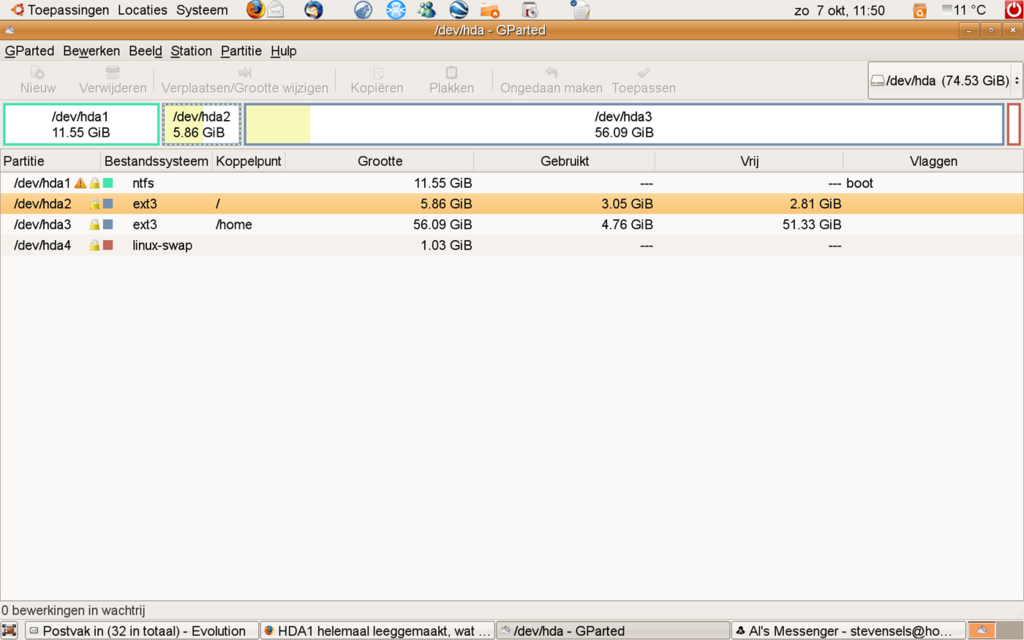

ik heb alles netjes opgeschreven hoe het nu zit met mijn partities (van Gnome partitiebeheerder). Windows kan niet meer opgestart worden en dat stuk HDA1 is helemaal leeg. Ik heb nu alleen nog het hoognodige op mijn computer staan en alle foto 's en belangrijke documenten op een paar cd 's gebrand.
Als ik bij de partitiebeheerder rechtsklik op dat stuk HDA1, waar de Windows stond, dan kan ik daar nergens iets aanduiden om te formatteren. Alleen loskoppelen, vlaggen beheren en informatie.
Wat kan ik nu eigenlijk het beste doen om te zorgen dat dat stuk van Windows weg kan en dat dat gebruikt kan worden voor Linux? Moet ik dan mijn SWAP ook groter maken?
Ik heb een schermafdruk gemaakt van mijn partitiebewerker, hoe kan ik dat hier plakken zodat jullie dat kunnen zien en dat kunnen bekijken om mij wat meer uitleg te geven?
Groetjes,
Els
HDA1 helemaal leeggemaakt, wat nu?
« Reactie #6 Gepost op: 2007/10/07, 12:02:56 »
Je maakt een gratis account op photobucket. Dan kunje die screenshot uploaden en plakken op t' forum

ik versta er weinig van en het lukt niet om de schermafdruk te uploaden. Ik mail dat eventjes naar jou en dan kan jij het op het forum zetten hier als je wil.

Geen probleem. Het is anders makkelijk - ga naar photobucket - join now - je kiest een login+ password en klaar ;)

Dat had ik begrepen, ik heb alles gedaan wat moet gedaan worden, alleen kan ik die schermafdruk wel aanduiden enzo, maar die komt niet in de balk te staan op photobucket en ik kan die dus niet uploaden. Ik heb het al verschillende keren geprobeerd en het lukt niet.
Ik had een mailtje gestuurd naar je hotmailadres dat bij jouw profiel staat.

alstublieft ;)
Ik heb je mailtje gehad maar ik gebruik dat adres niet meer. Mijn nieuwe heb je gehad hoop ik. Moet je mailtje eerst goed lezen. Tis nogal een boterham. Laat nog wel iets weten

Ik heb het reeds gezegd: wat je nu "moet" doen hangt af van wat je zelf "wil" doen. Wij kunnen alleen suggesties doen. Aangezien je een goed werkend systeem hebt met enkel Linux erop, zou je gewoon je oude windows partitie kunnen herformatteren naar het Linux bestandssysteem (ext3) en dan gebruiken als extra schijfruimte. Dit is veruit de gemakkelijkste optie, waarbij het huidige systeem behouden wordt.
Een andere optie is volledig herpartitioneren en herinstalleren, maar dan verlies je alle gegevens die nu op je computer staan (je moet ze natuurlijk eerst elders bewaren). Bij het herpartitioneren houd je uiteindelijk nog twee partities over, een / en een swap, of drie partities, root, aparte /home en swap (wat je nu hebt, maar met een windows partitie nog eens bij). Ook niet zo moeilijk, maar je herbegint "vanaf nul" (wat ook een voordeel kan zijn).
Een oplossing waar je al wat technische kaas voor moet gegeten hebben houdt herpartitioneren in met behoud van je huidige systeem. Dit zou een techisch moeilijker en ook langdurige optie zijn: het houdt in dat je je hda1 wist, je hda2 naar vor schuift (verplaatst), je hda3 ook naar voor schuift en dan vergroot om alle resterende ruimte te benutten.
