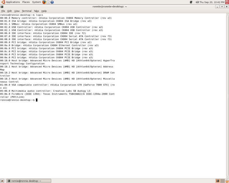

1. Wat voor moederbord heb je?
2. Geeft 'lspci' een goedwerkende controller weer? (en welke?)
3. Zie je messages ivm je netwerkkaart via 'dmesg'?
P.S. Een goede router lost het natuurlijk ook gewoon op ;)

Ik heb een ASN 8 SLI van ASUS.
Hoe doe ik ISPCI?
En DMESG ken ik ook niet? :)
EN ik dacht dat een nieuwe PCI netwerkkaart of een reinstall van Ubuntu misschien zou werken?

lspci kun je gewoon in de terminal ingeven en dan ENTER

« Reactie #18 Gepost op: 2007/09/20, 21:51:17 »
beide opdrachten met kleine letters in de terminal invoeren

« Reactie #19 Gepost op: 2007/09/20, 22:14:08 »
Ok, ga ik doen.

« Reactie #20 Gepost op: 2007/09/20, 22:34:47 »
RonnieNL
Help! Mijn vriendin, de ongelovige, lacht me uit! (Geen verbinding)
« Reactie #21 Gepost op: 2007/09/20, 22:36:35 »
Goden, hij heeft alleen dat kleine stukje van dmesg gepakt. Halverweg staat iets over eth0.
Is het misschien een idee om Ubunti te reinstallen of gewoon een nieuwe netwerkkaart erin te steken? Zoja, wat is een goeie?

« Reactie #22 Gepost op: 2007/09/20, 22:46:28 »
Volgens mij is er geen netwerkkaart.
Ik moet in Windows ook na het installeren van Windows de CS van Nvidia erin gooien om de ethernet controllers te starten. ZOu dit in Linux ook moeten?

« Reactie #23 Gepost op: 2007/09/20, 23:09:12 »
Citaat van: RonnieNL
Onboard NICs (nForce) zie je als ethernet controllers. Het kan inderdaad zijn dat je hardware nog niet helemaal ondersteund is (dat is wel eens vaker bij hardware nieuwer dan 6 maanden). Een NIC met een Realtek chip werkt vrijwel altijd en zijn vaak erg goedkoop, voor pakweg een tientje heb je er al een.
