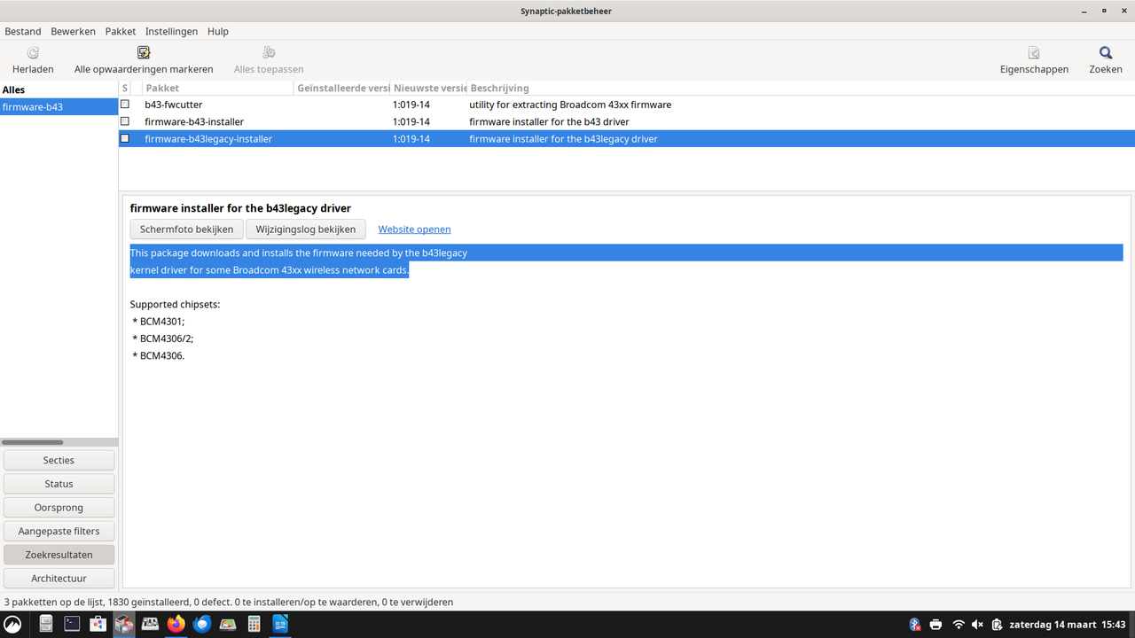

Iets korter dan de overigens prima verwijzingen van spievensterke:
Installeer, als dat nog niet gedaan is, synaptic met sudo apt install synapticStart daarna synaptic op en gebruik dan de zoekfunctie om de door mij genoemde pakketten te vinden. Installeren, indien gewenst, gaat ook via synaptic.

« Reactie #9 Gepost op: 2026/03/14, 16:00:46 »
Lijkt mij de aangewezen / éénvoudigste manier om het(de) geschikte pakket(en ? ) te installeren om deze draadloze netwerkkaart aan de praat te krijgen ?
Ik laat het echter aan ajjp over om U verder te begeleiden in de te maken geschikte keuze(s) .
This package downloads and installs the firmware needed by the b43legacy
kernel driver for some Broadcom 43xx wireless network cards.
