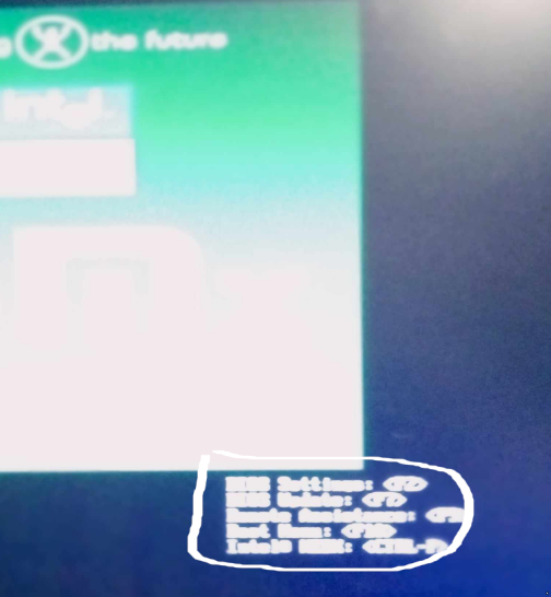

Sorry voor de slechte kwaliteit van de foto maar heb me moeten haasten om er een foto te kunnen van maken .
Dat bedoel je volgens mij met die F toetsen .
Als je dat storend vind dat dat altijd verschijnt als je de PC aanzet, kun je dat in het BIOS gaan disablen en dacht daarom dat je misschien in het BIOS geweest was en misschien (per ongeluk) ook iets had verandert aan de grafische instellingen of iets dergelijks .
