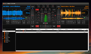

Ken je Mixxx? Dat is pas een mooie uitgebreide player. Kun je afspelen als een Pro DJ. Leuk op verjaardagsfeesten en zo.
Volgens mij kun je hier ook geluidsniveaus geautomatiseerd inregelen zoals je vraagt.
Heb je wel minimaal 2gb intern geheugen nodig.
