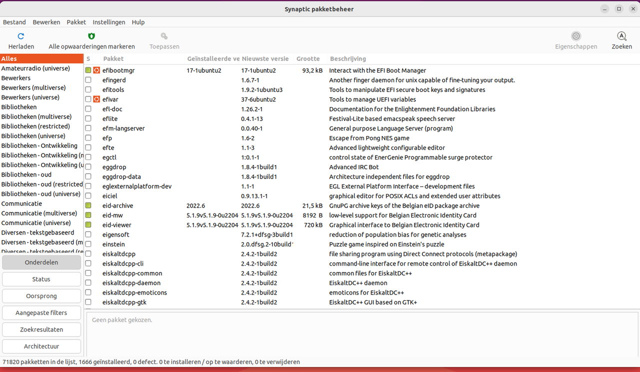

opnieuw terug install 22.04.01 LTS
https://i.postimg.cc/k4pnzF95/Schermafdruk-van-2023-02-09-20-43-23.png
eerste opdracht      https://haydenjames.io/remove-snap-ubuntu-22-04-lts/   en dan  volgende  https://www.omgubuntu.co.uk/2022/04/how-to-install-firefox-deb-apt-ubuntu-22-04        opdrachten volbracht met terminal.
3 pakketen  eid-archive , eid-mw en eid-viewer zijn install. ( zie screenshot )
normaal werkt het maar eid kaartlezer werkt niet. ( zie screenshot )
wat doe ik fout?

MAAR eerste vraag heb je die eid-archive_2022.6_all.deb gedownload en staat deze in je downloadmap?
Je hoeft deze niet uit te pakken. TWEEDE vraag heb je ff de eidkaartlezer (ad-don)geinstalleert en de prive tabladen aangevinkt? bij menu-instellingen-extensies in firefox?
Zoja trek de usb kabel van je kaartlezer uit je pc volg weer mijn bericht nr 59 vul de 3 code,s in je terminal en sluit daarna af herstart je pc ,probeer dan eens opnieuw.
https://eid.belgium.be/nl/linux-eid-software-installatie
Lukt het nog niet voer dan deze code,s in je terminal
sudo systemctl enable pcscddaarna dit
sudo systemctl start pcscd sluit de terminal plug je kabel weer in je pc en herstart eens opnieuw
Nu zou hij wel moeten werken

« Reactie #68 Gepost op: 2023/02/09, 22:55:51 »
met de 2 sudo's  enable en start in werking.
 pinokkio  :  joepie gelukt , vooral zeer bedankt om dit allemaal te verwezenlijken , het vele werk!!!
