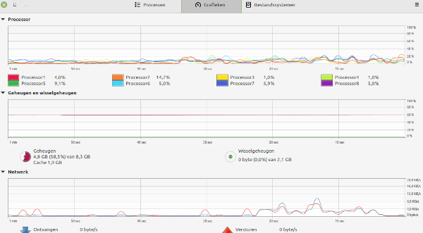

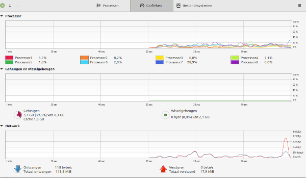

Ik weet niet of dit helpt als uitleg, 3 afbeeldingen van de systeemmonitor zonder dat de pc bewerkingen aan het doen is.

Toon eens de uitvoer van het commando "top": dit toont niet alleen het geheugen en processorgebruik, maar ook welke processen processortijd gebruiken. Start "top" als
top -b -n 1 | head -n 22
en kopieer dan de uitvoer hier in een bericht tussen [⁣code]...[⁣/code] tags.

Daar is niets abnormaal te zien - er is nog heel wat vrij geheugen, een aantal procenten voor Xorg met ups en downs is normaal, en dat percentage is lager naarmate het om een meer krachtige processor gaat.
Maak misschien tijdelijk eens een nieuwe account aan: als het probleem zich in die nieuwe account niet voordoet, dan weet je alvast dat het aan de gebruikersconfiguratie moet liggen, en niet aan het systeem.
