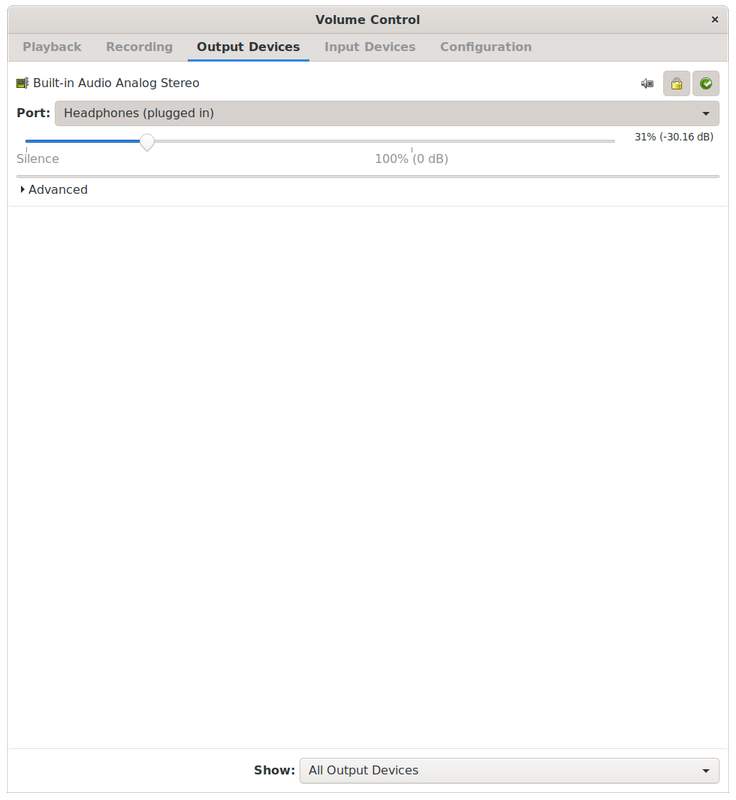

« Reactie #5 Gepost op: 2020/10/05, 10:32:30 »
Tevens de afdrukken vanuit de Pulse "volumeregeling". Beiden zijn ingeplugged, maar line out werkt alleen als ik de koptelefoonplug fysiek er uit trek.

« Reactie #6 Gepost op: 2020/10/05, 12:45:28 »
Onder "Output devices" de dropdown veranderen. Hoeft niet aan het spelen te zijn. Ter hoogte van Playback kan je inderdaad per toepassing the uitvoer nog eens "on the fly" veranderen.

« Reactie #7 Gepost op: 2020/10/05, 13:00:36 »
Onder "All Output Devices" kun je kiezen uit:

  • Virtual Output Devices
Lijkt me niet waar ik naar zoek, bij 1 en 2 zie ik hetzelfde scherpje, bij 3 krijg ik "Geen uitvoerapparaten beschikbaar" ... Of bedoelde je een andere "Output Devices"?

« Reactie #10 Gepost op: 2020/10/05, 16:34:46 »
In de drop down "Port" kan ik kiezen tussen de interne luidspreker en de koptelefoon. Een screenshot met de dropdown open lukt niet

Re: switchen tussen speakers en koptelefoon - Xubuntu 20.04
« Reactie #12 Gepost op: 2020/10/05, 19:03:37 »
Dank jullie voor alle inbreng. Als het inderdaad zo is wat Vanadium en DirkJan schrijven dan werkt dat bij mij niet. Zojuist gelezen dat het kan zijn dat in de computer beide pluggen zijn verbonden en dat bij insteken van de koptelefoon deze hardwarematig de line-out ontkoppelt. Zou dat kunnen en zou dat ook aan te passen zijn?

« Reactie #13 Gepost op: 2020/10/06, 08:51:25 »
Dat betekent, denk ik, dat beide pluggen op dezelfde fysieke uitgang van je geluidskaart zitten. Als dat is omdat er maar één uitgang op die kaart zit, wat me dan waarschijnlijk lijkt,  kun je wel ontkoppelen maar dat levert dan een onbruikbare plug op.
