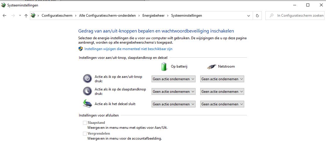

Re: opstarten met extern HDMI beeldscherm
« Reactie #10 Gepost op: 2020/05/01, 21:57:52 »
@nahjo,
Toch maar eens getest  ;) en ja hoor dit ging echt vlekkeloos  8-)
Eerst vanuit Win 10 op extern met deksel dicht herstarten en kreeg mijn grub Elementary opgestart  dan nog eens andersom en ja Win 10 starte op !
Mijn instellingen staan zo in Win 10 zie afb.
Heeft het iets te maken met HDMI of Xbuntu tja kan ik niet weten ;)
Succes verder met het oplossen.... ;)
Mvg

Of anders gezegd: waarom wil je per se dat je je laptopscherm onmiddellijk kan sluiten, terwijl dit sowieso open moet zijn om je computer op te starten of af te sluiten?
Meer nog: is het überhaupt mogelijk om een laptop op te starten of af te sluiten zonder het laptopscherm -- al is het maar eventjes -- open te klappen. Zelf zou ik dat, achteraf bekeken, nooit willen van een laptop: dat die kan worden gestart als het scherm dicht geklapt is.
« Reactie #20 Gepost op: 2020/05/03, 14:49:36 »
Ja dat is mogelijk. Met een dockingstation.
Of zonder misschien ook, maar dan zul je op zijn minst de instellingen voor het sluiten/gesloten beeldscherm moeten aanpassen.
En dan nog moet hij even open en weer dicht om de aan-knop te bedienen, en weer dicht maar dan ingesteld dat er niets veranderd..
Nee klopt helemaal Jenkske. Wij doen dat ook niet. Want een hoop onhandig gedoe. Wij doen het beeldscherm zo ver dicht dat hij net niet die de slaapstand-schakelaar activeert.
nahjo
« Reactie #21 Gepost op: 2020/05/03, 16:16:58 »
Jenske het betreft een dualboot laptop  :)
Opstarten Ja de deksel moet open voor aan/uit knop en een paar tellen later is Grub op het scherm. Keuze maken en deksel dicht  systeem start dan ook op het externe scherm.
Maar nu wil ik na een tijdje het andere OS starten dus rebooten systeem. En dan komt er geen Grub op het externe scherm maar moet de deksel van laptop weer open om het te kunnen zien. Nou weet ik wel dat het 2x pijltje omhoog of omlaag is maar ik zocht om de mogelijkheid om Grub ook op het externe scherm te krijgen.  ;)
« Reactie #22 Gepost op: 2020/05/03, 18:56:42 »
In de bios!
Beelscherminstelling.
Vaak iets te vinden als Display tab of zo iets? Of onder configuration? Nvidia optimus enable/disable of zo? Graphic device selectbox?
(= computer/scherm afhankelijk).
