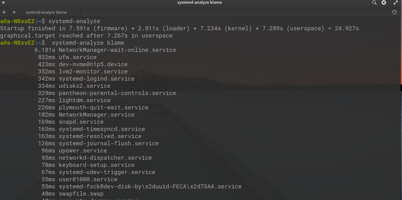

De systemd analayze:
pking@pking:~$ systemd-analyze critical
Unknown operation critical.
pking@pking:~$ systemd-analyze blame
         29.405s udisks2.service
         24.737s apt-daily.service
         20.176s apt-daily-upgrade.service
         15.339s fstrim.service
          8.209s snapd.service
          5.983s dev-sda1.device
          4.713s NetworkManager-wait-online.service
          4.655s lightdm.service
          4.654s plymouth-quit-wait.service
          4.014s networkd-dispatcher.service
          3.536s NetworkManager.service
          3.395s dev-loop9.device
          3.393s dev-loop5.device
          3.393s dev-loop6.device
          3.393s dev-loop8.device
          3.392s dev-loop7.device
          3.391s dev-loop10.device
          3.337s dev-loop11.device
          3.332s dev-loop13.device
          3.330s dev-loop12.device
          3.307s dev-loop2.device
          3.306s dev-loop3.device
          3.306s dev-loop0.device

Ik ben benieuwd of er een oplossing is gevonden voor het langzaam opstarten. Zelf heb ik de volgende tijd:
systemd-analyze
Startup finished in 18.709s (firmware) + 4.028s (loader) + 18.126s (kernel) + 20.797s (userspace) = 1min 1.661s
graphical.target reached after 7.626s in userspace
         11.117s apt-daily.service
          4.443s NetworkManager-wait-online.service
          3.702s motd-news.service
          2.281s apt-daily-upgrade.service
          1.798s dev-sda2.device
          1.733s fstrim.service
          1.225s systemd-journal-flush.service
          1.205s dev-loop0.device
          1.202s dev-loop3.device
          1.185s dev-loop5.device
          1.178s dev-loop4.device
          1.126s dev-loop1.device
          1.122s dev-loop2.device
           687ms ufw.service
           644ms snapd.service
           526ms systemd-hwdb-update.service
           480ms systemd-udevd.service
           371ms udisks2.service
           306ms systemd-logind.service
etc ...

@swake: dank je. Uitzetten van de automatische updates halveert inderdaad bij mij de opstarttijd.
die udisk2.service heb ik ook, maar doet er slechts 428ms over, heel wat anders dan bij PKing.
Hoe die loops uitzetten was nog een vraag?
