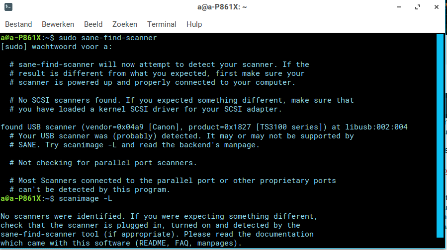

scangearmp2Enkel met deze opdracht word scanner gevonden.
xsane en andere scantools als ook Gimp word scanner niet gevonden.

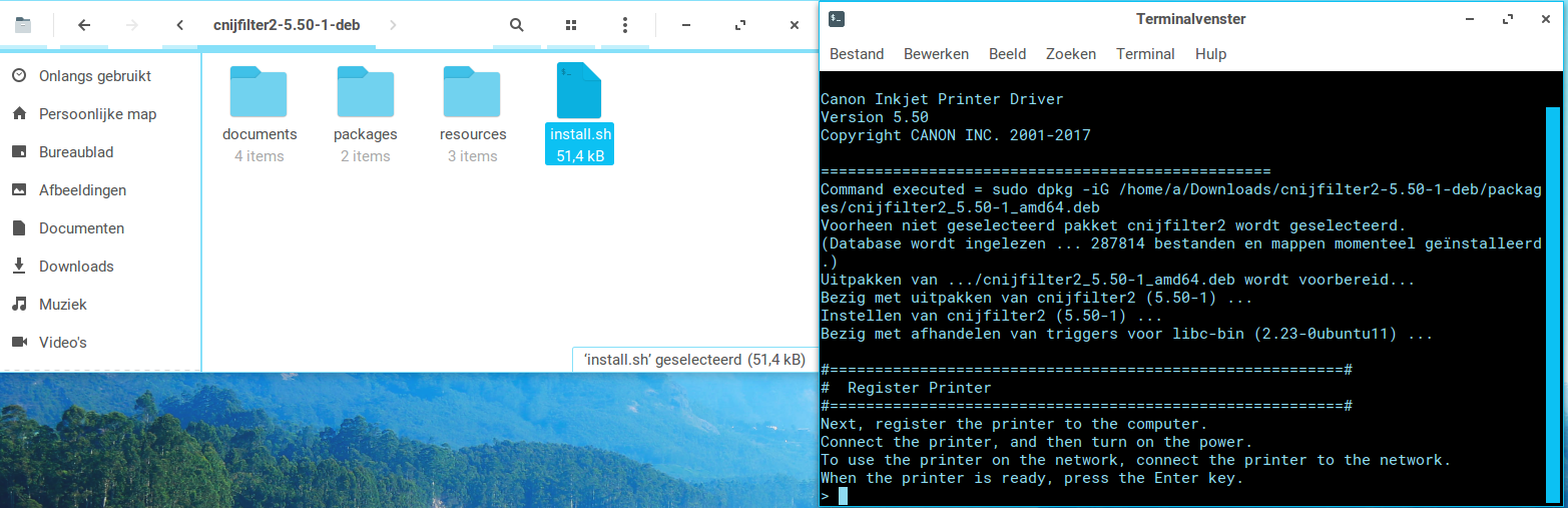

Geef nu voorbeeld hoe de printerdriver installeren en die is goed.dubbelklik op install.sh>>>uitvoeren in terminal>>>W8>>>zie afb.
Doe ik zelfde met de scannerdriver,terminal doet heel effe iets en verwijnt onmogelijk om iets te lezen!

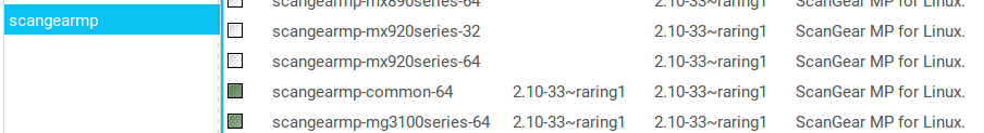

Of het juist gedaan is,weet ik niet?Staan er zoveel in de lijst!
Plaats van lees hier...zou duidelijk uitleg beter zijn.

Wat staat daar onderaan in dat lijstje ?
pixusip3100, pixusip4100, pixusip8600 series
In list wel maar niet in Synapatic!!!

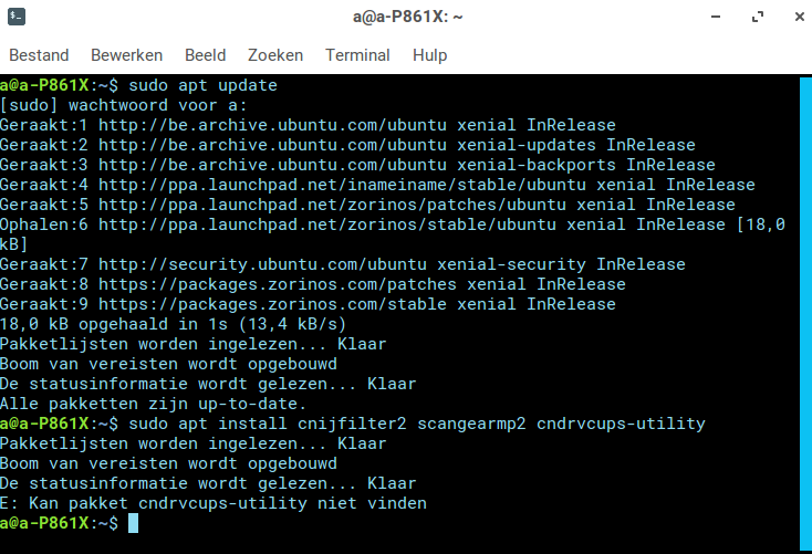

De handleiding is voor Ubuntu 18.04 en Ubuntu 18.10
sudo add-apt-repository ppa:thierry-f/fork-michael-gruzBelangrijk ! Voor Ubuntu 16.04 valt er te lezen .
sudo apt updatesudo apt install cnijfilter2 scangearmp2 cndrvcups-utility

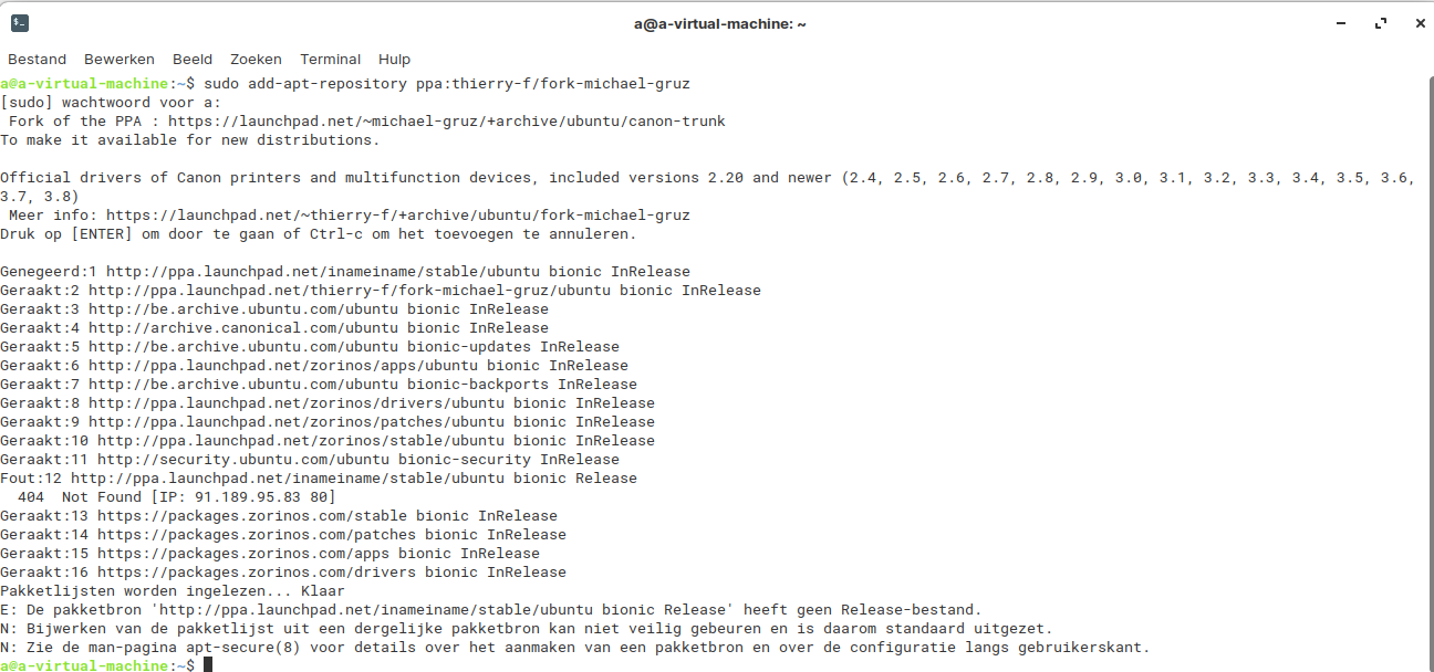

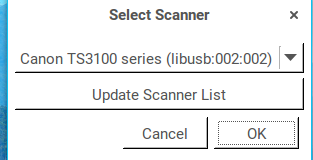

Misschien is er toch goed nieuws.
Heb Zorin 15 (ubuntu18)in Vmware Pro daar ook al eens install gedaan ,natuurlijk enkel printen werkte.
Dan dan dit gedaan
Ja scanner word erkent nu ook xsane(snap ik wel niks van)zal wel ergers handleiding van zijn zeker?
Nu graag duidelijk uitjleg voor mijn stappenplan morgen (hopelijk)
Ga Zorin 15 installeren op mijn testlaptop
Vraag een wat doe ik printerdriver halen /instal  doen van Cannon website
Vraag  twee ook scanner driver ?
Vraag drie of enkel dit doen
sudo add-apt-repository ppa:thierry-f/fork-michael-gruzMij zou het heel goed uitkomen als het werkt in Zorin 15.Ben ik gerust tot 2024
