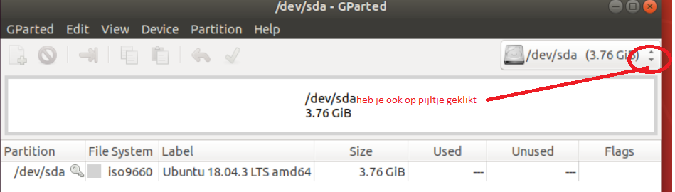

Als je de Live USB start kun je Gparted opstarten. Kun je dan van de partitie indeling een screenshot maken en die hier plaatsen? Je kunt vanuit de Live USB, als het goed is, internet op en ook het forum benaderen.

Een screenshot van de partitie-indeling.
De enige partitie is de bootable USB stick.

Re: Ubuntu 18.04.3: te weinig ruimte voor installatie?
« Reactie #23 Gepost op: 2019/09/14, 19:40:52 »
rive gauche,
Er gebeurt niets als ik op het pijltje klik. Het hokje wordt oranje, dat is alles.
Bij de tab GParted > Devices zie ik ook als enige /dev/sda (3.76 GiB)

« Reactie #24 Gepost op: 2019/09/14, 19:47:45 »
probeer eens de partitie indeling te laten zien wanneer je onder windows werkt. Misschien dat het meer info geeft (denkend aan hoeveelheid partities)
