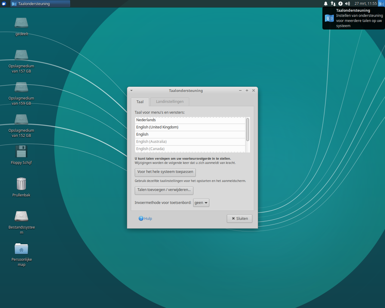

Ik hoop dat je dit bedoelt
Instellingen , en rechtsklik daar bij Taalondersteuning en kies voor Toevoegen aan de werkbalk .
Volgens mij werkt dat niet in Xubuntu (XFCE).
Bij mij wel .

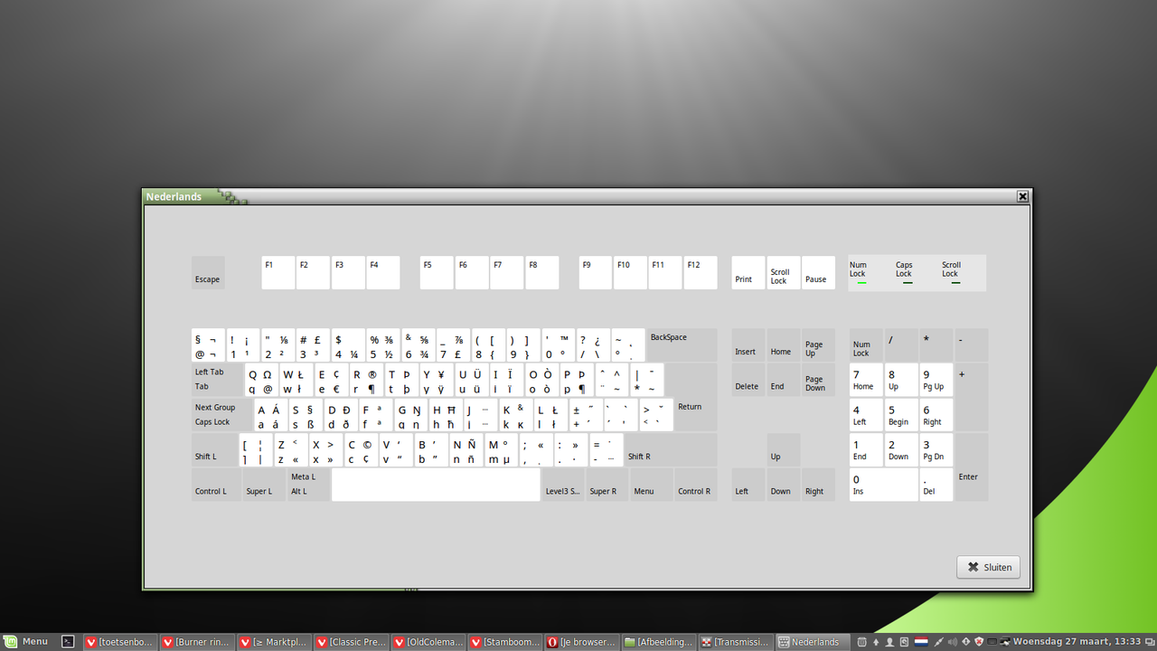

Kijk, dit bedoel ik eigenlijk, zo gebruik ik het in Mint:
Ik klik daar in de werkbalk op het vlaggetje waar ik een taal kan kiezen en krijg daar ook de mogelijkheid dit voorbeeld te openen.
En hoe mooi ook, dit is niet helemaal hetzelfde als Onboard.
