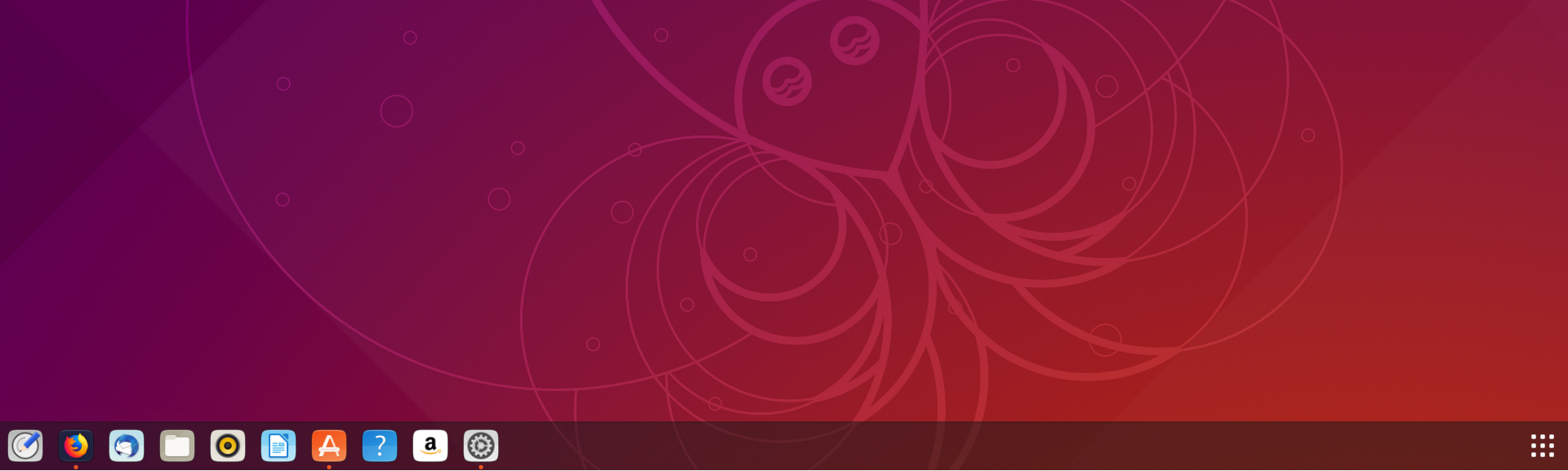

Dash, Kan de negen puntenknop ook aan de linkerkant?
« Gepost op: 2019/01/18, 22:06:44 »
En hoe?

[vingertje]Voor dit specifieke en duidelijke vraagje zetten we dit liever hier neer dan te verwijzen naar een algemeen draadje over Gnome Shell. En te vermijden dat de hulpzoeker in plaats dan hulp te krijgen toch zelf internet op moet om om Engelstalige sites oplossingen te vinden. Verhoogt de waarde van dit forum en helpt toekomstige lezers van het forum beter.[/vingertje]  8-)
Het eenvoudigst is inderdaad je terminal openen en:
gsettings set org.gnome.shell.extensions.dash-to-dock show-apps-at-top true
Klaar.
Wil je terug naar de standaardinstelling, dan:
gsettings reset org.gnome.shell.extensions.dash-to-dock show-apps-at-top
Tweede ingreep in het draadje waar je naar verwijst, is een systeembrede ingreep. Helemaal niet nodig, tenzij je systeembeheerder bent en wil dat toekomstige accounts allemaal de programmaknop links (of bovenaan) hebben.
