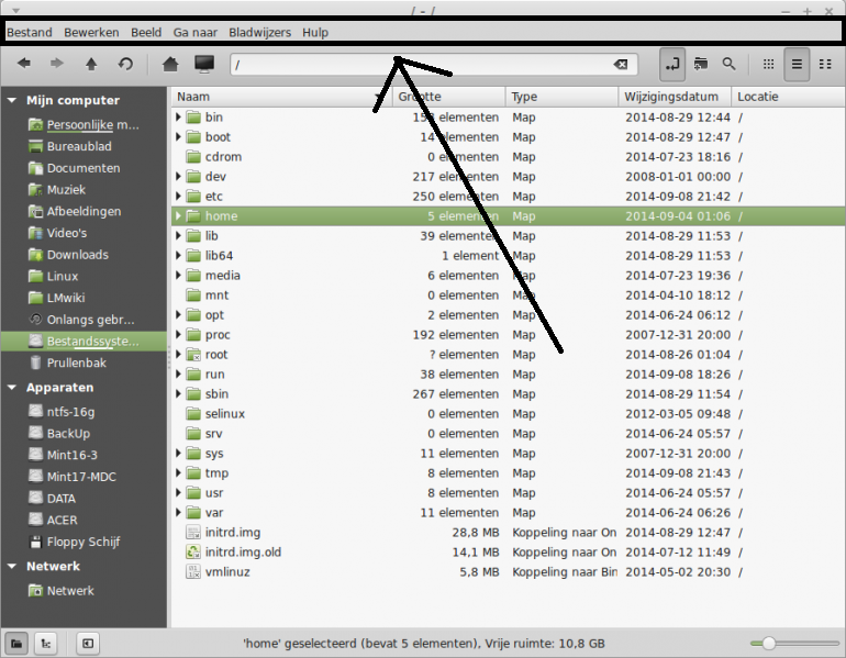

Deze balk mis ik in Nautilus:
Dit is nemo
Installeer Mint-cinnamon 19.1 en je hebt alles wat je wil.

Ik weet dat dit Nemo is, het was dan ook een voorbeeld, voorheen had nautilus ook deze balk.
Re: Ubuntu 18.04 wat is er met Nautilus gebeurd?
« Reactie #20 Gepost op: 2019/01/13, 12:57:49 »
Er is geen klassiek menu meer in nautilus.
