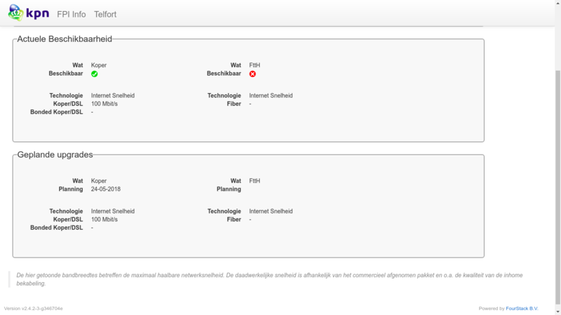

Binnenkort wil ik mijn internetsnelheid verhogen bij mijn provider (van 40Mbit/s naar 100Mbit/s).
Dat houdt ook in dat ik een nieuw modem kan krijgen dat op 5GHz kan werken.
Hoe kan ik in Ubuntu 18.04 de WLAN eigenschappen van mijn Lenovo S410p notebook bekijken?
Bij Tweakers zie ik dit:  Verbinding (wlan)   802.11b, 802.11g, 802.11n (in het manual is het niet te vinden).
Dan is 5GHZ waarschijnlijk niet mogelijk voor dit notebook: maar dan ben ik wel voorbereid op de toekomst.  :)
De maximale snelheid voor mijn woonadres. Voldoende voor een alles in één abonnement.
