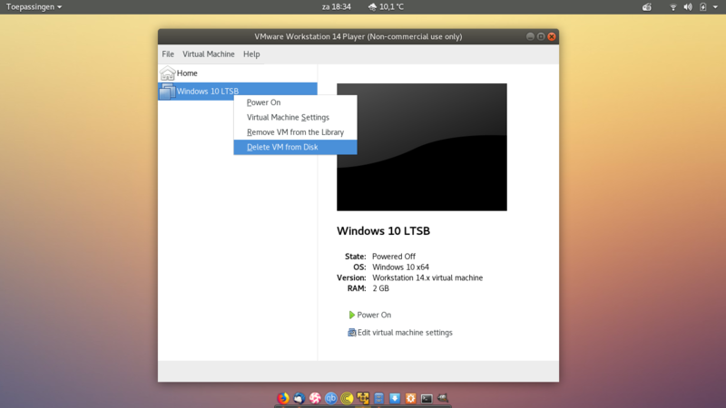

Voorbeeld, Windows 10 dient verwijderd te worden, een rechtsklik daarop (met een bevestiging dat het de bedoeling is) en het is weg:
