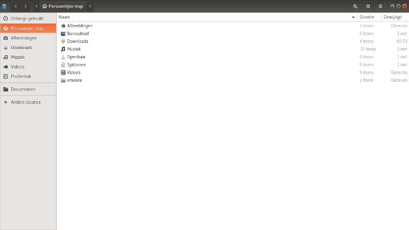

« Gepost op: 2018/03/13, 06:03:43 »
Om de een of andere reden is de map Documenten verplaatst naar onderen en is dus niet meer aanwezig in de Persoonlijke map (18.04 daily build).
Graag wil ik dat herstellen. Iemand die het weet?

Onbedoeld had ik het verplaatst naar de map Muziek, dat is hersteld.
Het verschijnt geen twee keer maar ik wil het wel verplaatsen naar boven de streep. Met Nautilus als root blijkt dat niet mogelijk te zijn.

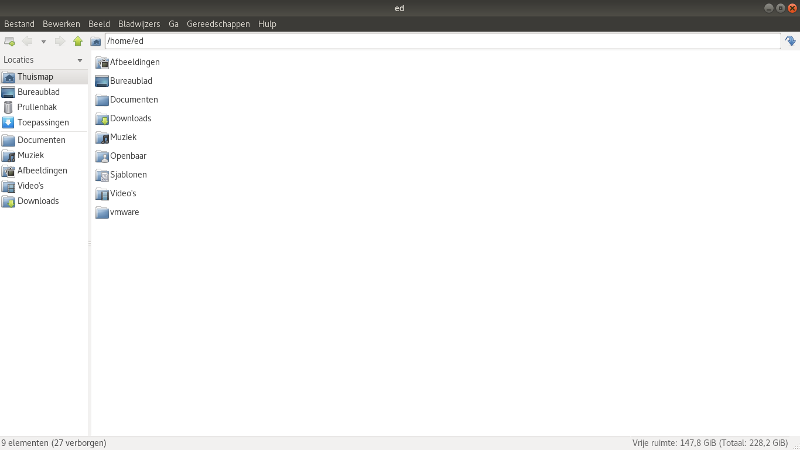

Ik ken Ubuntu niet goed, maar zo te zien zijn dat gewone bookmarks (Documenten, muziek, etc.). Als ik op mijn Xubuntu bookmarks wil maken of aanpassen of verplaatsen, gebruik ik de bestandsbeheerder Pcmanfm. Die zit in Synaptic/Softwarecenter. Klein maar fijn.
Re: Documentenmap verplaatsen
« Reactie #4 Gepost op: 2018/03/13, 16:30:19 »
Dat is even wennen, dan zie ik dit:

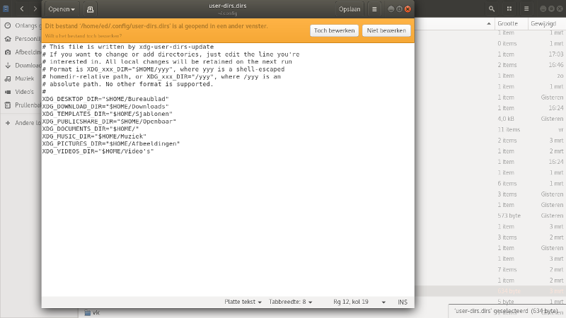

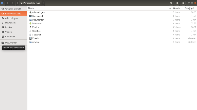

Door de verplaatsing heeft je "Documenten" map zijn "magische" eigenschappen verloren.
- Eerst de "Documenten" onder de streep: dit is een bookmark. Verwijder die met een rechts-klik.
- Dan terug je "Documenten" folder herstellen in zijn voormalige glorie. Open het bestand .config/user-dirs.dirs (in de verborgen folder .config in je home folder). Stel XDG_DOCUMENTS_DIR terug goed in, als:
XDG_DOCUMENTS_DIR="$HOME/Documenten"
Is er geen lijntje met XDG_DOCUMENTS_DIR, voeg bovenstaande lijn dan toe. Anders corrigeer je de bestaande lijn voor XDG_DOCUMENTS_DIR. Mogelijk moet je nu nautilus volledig afsluiten (killall) en weer opstarten vooralleer je Documenten folder weer zijn speciaal statuut heeft, en verschijnt bij de bovenste folders in het linkerpaneel. Anders eens uit- en inloggen.

« Reactie #6 Gepost op: 2018/03/13, 17:04:23 »
Dit is wat ik nu zie als ik daar ben:

« Reactie #7 Gepost op: 2018/03/13, 17:32:32 »
Mijn dank, het is gelukt.  8-)
