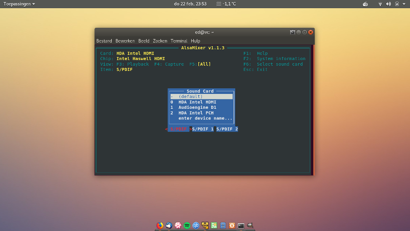

Vanuit Terminal alsamixer
kies met F6 de geluidskaart
zet loopback op enabled
test met de diverse schuiven omhoog.

Wat verteld F6 ?
Re: configureren intern geluid
« Reactie #8 Gepost op: 2018/02/23, 17:03:42 »
Wat verteld F6 ?
Levert bij mij niets op, helaas.

Er wordt wel een USB audio device gezien (actieve speaker-set of DAC ? ) maar het weet niet wat. Wat gebruik je?
« Reactie #10 Gepost op: 2018/02/23, 17:56:49 »
analoog stereo output

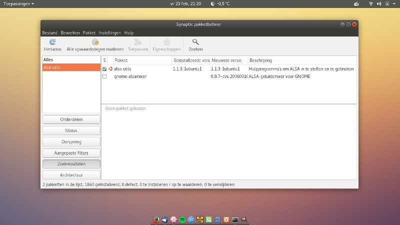

Mis je dan alsa-utils (eventueel herinstalleren) ?

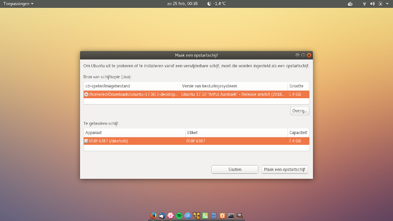

Aangezien je in je opening schrijft dat het bij eerdere versies ook niet lekker ging denk ik eerder dat er bij het branden van de DVD iets niet goed gaat. Wellicht is de brandersnelheid te hoog en kun je daarmee experimenteren.
Of je stapt over naar de USB-stick methode.  Een Live USB-stick maken:
Dit duurt een paar minuten:

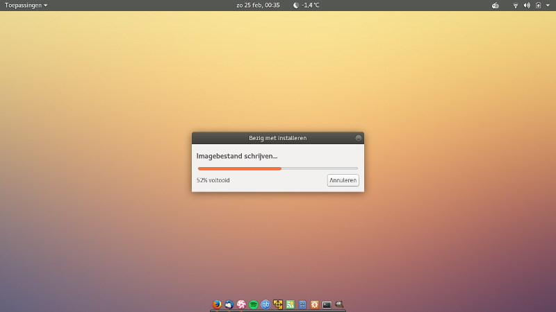

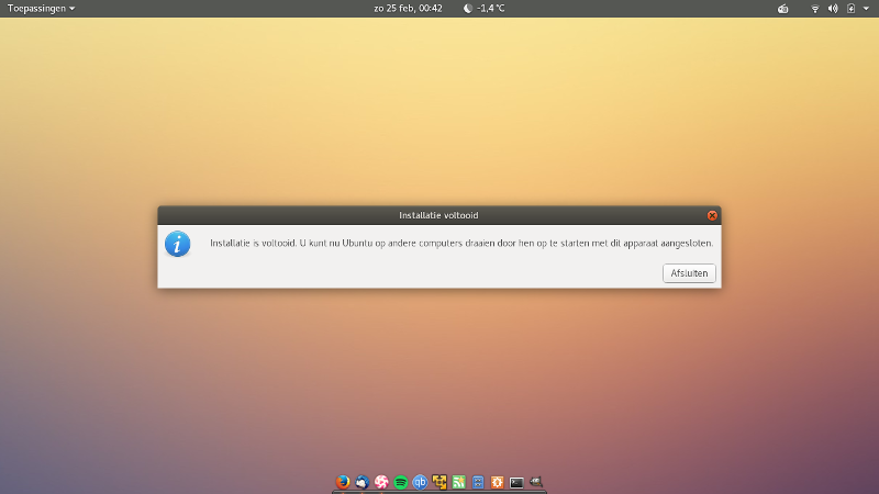

Ben dus bezig geweest:
Heb een opstart-USB (live usb-stick) gemaakt en opnieuw UBU 17.10 geinstalleerd, met en zonder vinkje  >> geen verbeteringen geconstateerd
