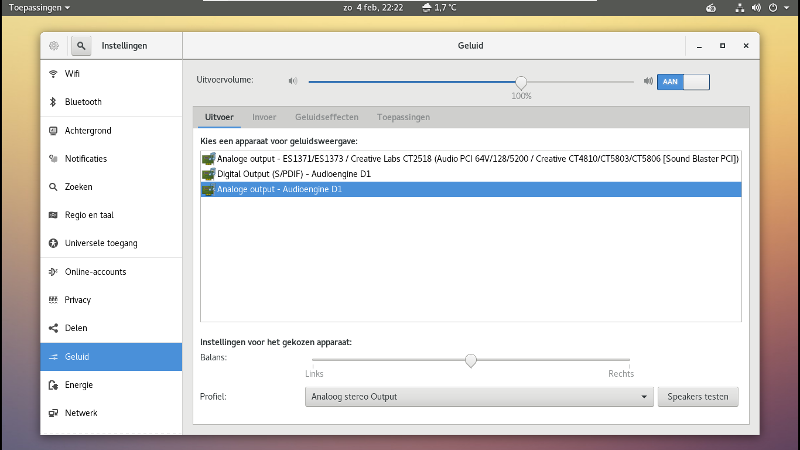

Ik heb VMware geïnstalleerd. Werkt goed met dien verstande dat ik geen geluid heb en dat een 'volledig scherm' allesbehalve volledig is. Ook ziet VMware geen optisch station en harde schijven van Ubuntu
Dat heeft met VMware Tools te maken, blijkbaar is dat niet actief.
Voer deze opdrachtregel uit in de terminal van de gevirtualiseerde distributie:
sudo apt-get install open-vm-tools-desktop -y
Herstart dan de distributie.
De audio kun je bij Instellingen wijzigen.
Hier is een externe USB DAC ingesteld in een gevirtualiseerd Debian 9:
