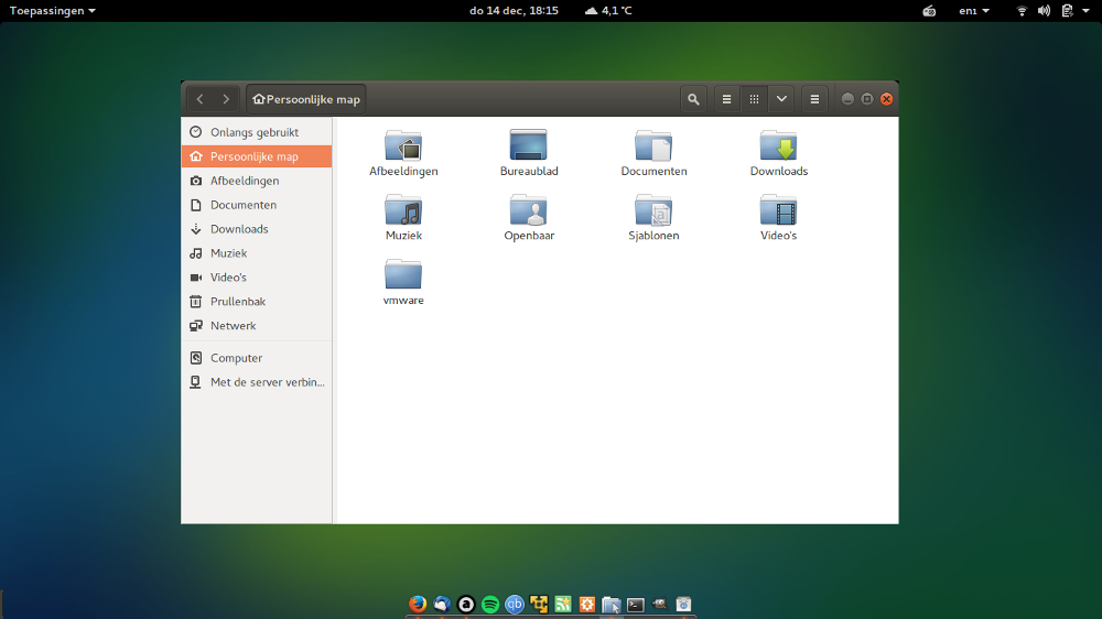

Nautilus in deze Ubuntu versie opent standaard met iconen en niet met een lijst. Telkens omzetten wordt vervelend.
Heeft het een reden dat deze Nautilus versie niet vernieuwd wordt of zou ik dat zelf kunnen opwaarderen (met een PPA bijvoorbeeld)?

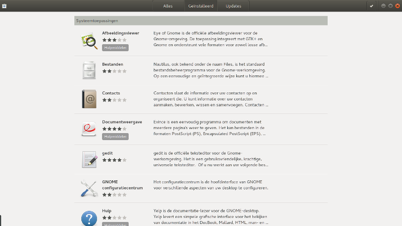

Het is juist die onhebbelijke gewoonte van deze Nautilus versie dat ik overgestapt ben naar Ubuntu Gnome 17.04.
Na december wordt dat niet meer ondersteund en ben ik weer terug bij 16.04.
Na de laatste 16.04 update had ik gehoopt dat Nautilus vernieuwd zou zijn, maar helaas, nog dezelfde versie met die nare eigenschap.
Blijkbaar is Nautilus een onderdeel van deze Gnome versie en is het niet een op zichzelf staande applicatie die opgewaardeerd kan worden.
Vreemd eigenlijk want Nautilus (Bestanden) staat in het Software Center bij Applicaties en niet als Systeemonderdeel.

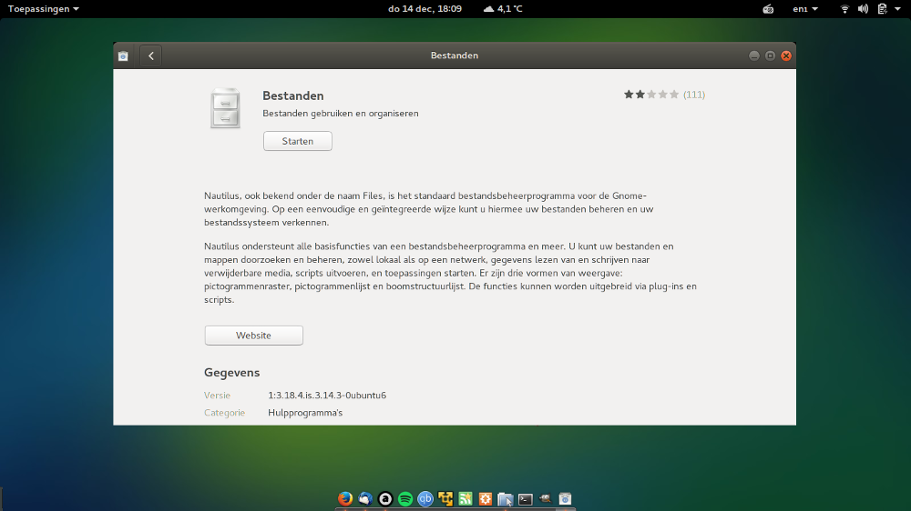

Hier moet ik mezelf corrigeren. Het is wel een Systeemonderdeel, en dat verklaart waarschijnlijk dat het Gnome versie afhankelijk is:

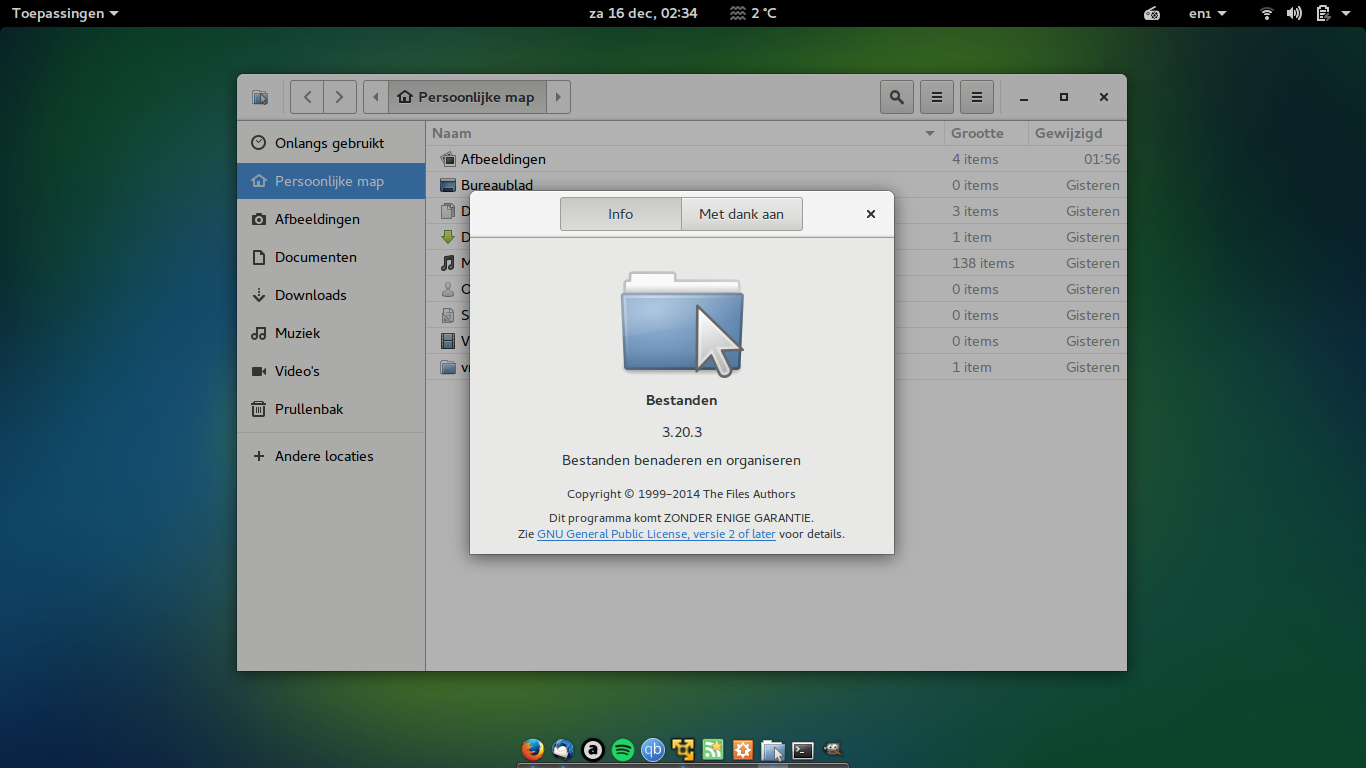

M.a.w. Ubuntu Gnome 16.04.3 heeft Gnome versie 3.18. Dat kan ik wijzigen volgens deze site:
How to install Gnome 3.2 in Ubuntu 16.04
Re: Naitilus in Ubuntu 16.04.3
« Reactie #11 Gepost op: 2017/12/16, 02:45:28 »

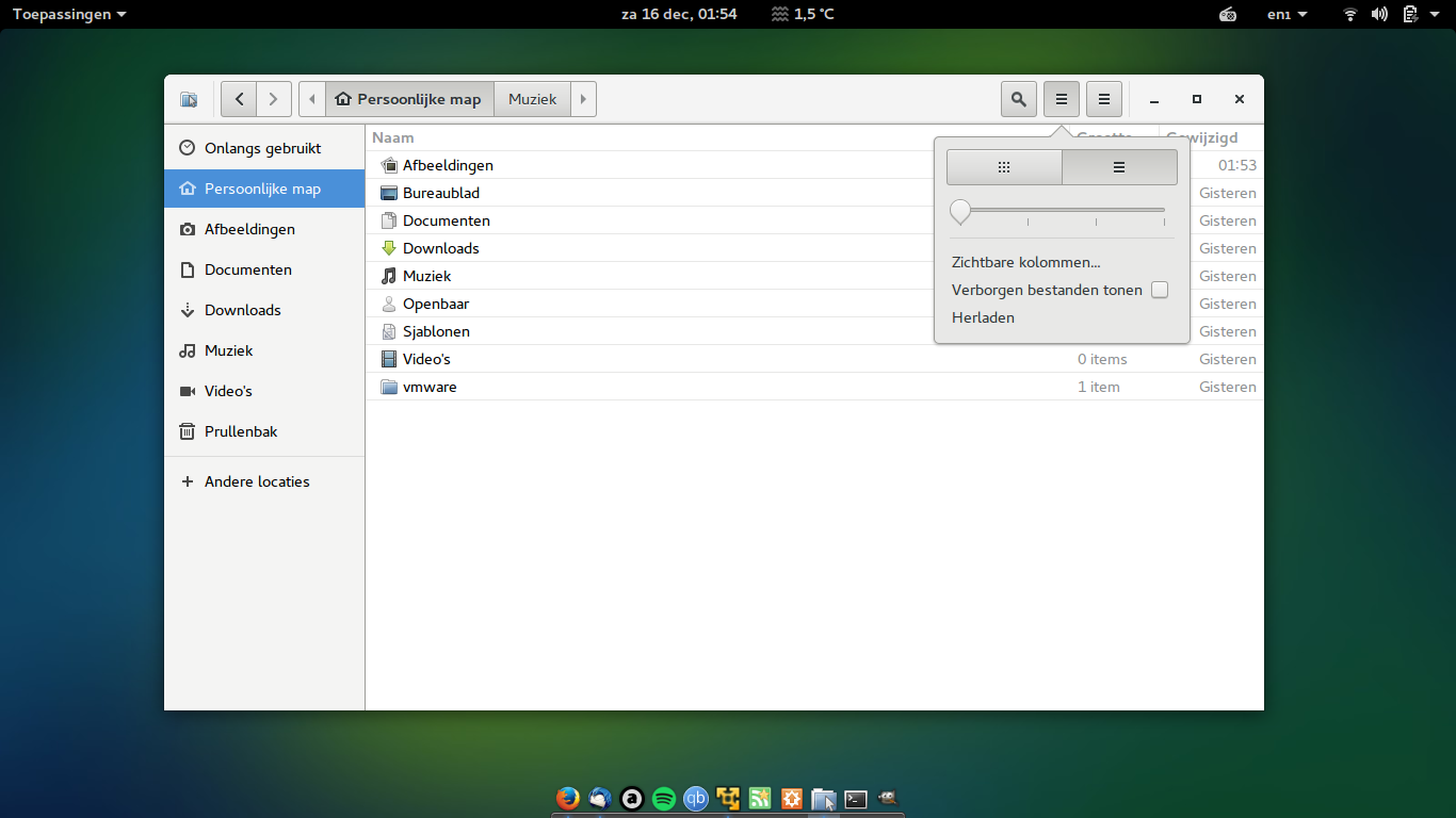

En aldus geschiedde, maar niet zonder hindernissen.
De PPA werd niet volledig geïnstalleerd en terugdraaien liep uit op een compleet fiasco.
De enige remedie was Ubuntu Gnome 16.04.3 schoon installeren en toen de PPA toepassen: en dat lukte.
Enige minpunt was het enorm langzame afsluiten, maar ook daar was een oplossing voor: zie deze uitleg.
LightDM moest geïnstalleerd worden en met de terminal ingeschakeld (in recovery mode).
Resultaat is een iets anders inlogscherm en de beoogde Nautilus versie 3.2 (en de applicaties die bij deze Gnome versie horen).
Als dit stabiel blijft ben ik meer dan tevreden (tot het uitkomen van Ubuntu 18.04).

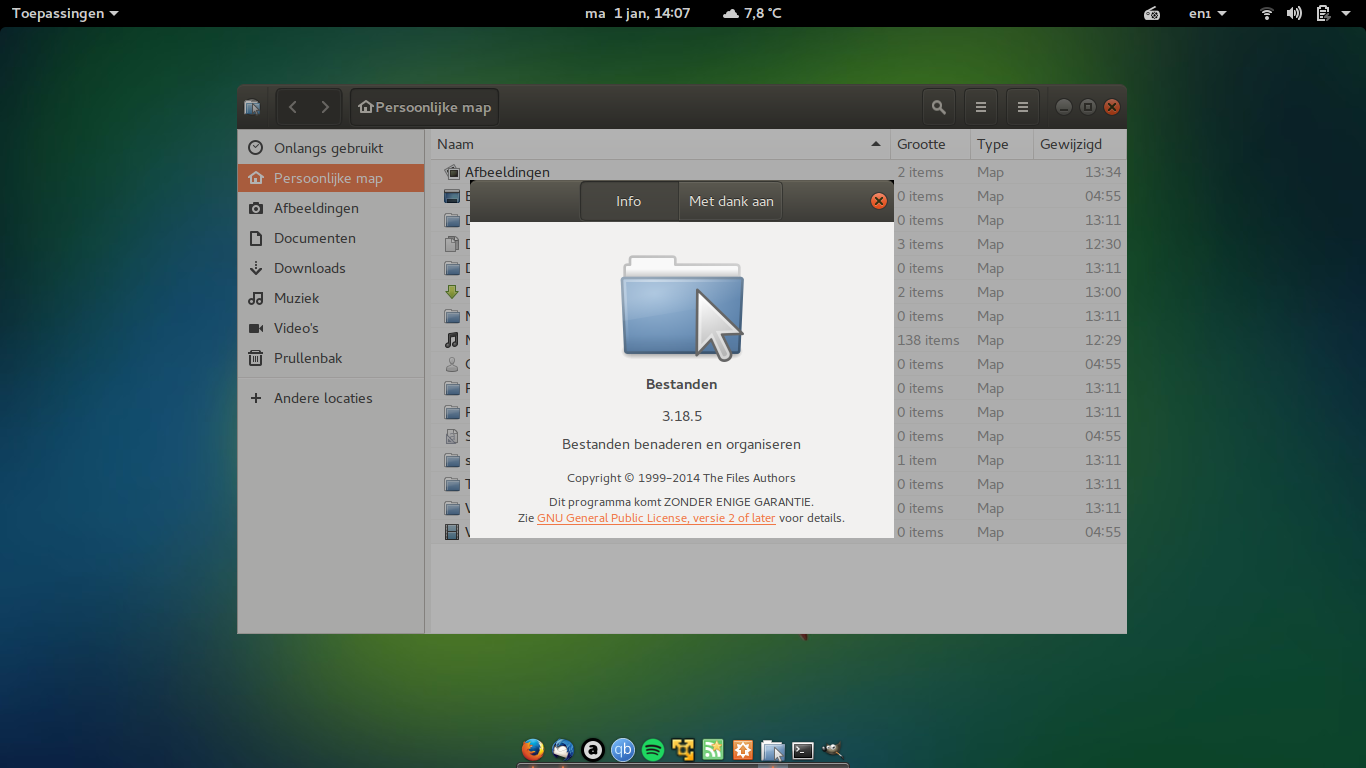

Waar bij updates van Ubuntu Gnome 16.04.3, Nautilus niet verder kwam dan versie 1:3.18.4, zag ik bij Zorin OS 12.2 (gebaseerd op Ubuntu 16.04.3), dat daar versie 1:3.18.5 aanwezig was.
Die versie heeft niet de nare eigenschap om default met iconen te komen. Eenmaal gekozen voor lijstweergave, blijft dat ook zo.
Al zoekende kwam ik hier terecht en heb het 64-bit deb package geïnstalleerd.
Blijkbaar wist het Ubuntu Gnome team toen al dat men samenging met de huidige koers van Canonical en is deze update niet toegevoegd.
Klus geklaard en ik helemaal tevreden.  8-)
